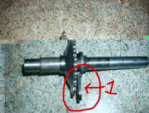

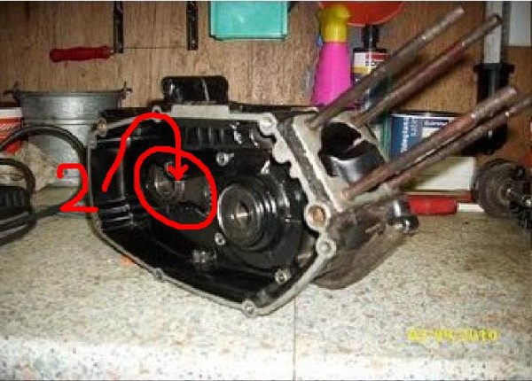

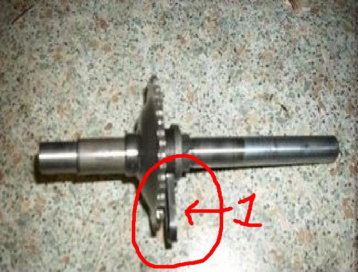

ik heb vandaag mijn blok open gehaald, maar nu heb ik een vragen vragen over iets van het kickstartas en het middenblok.`
moet dat uitstekend ding, dus 1, in dat gleufje dus 2?
of moet dat uitstekend ding kunnen ronddraaien rond 2
helemaal goed! ding 1 moet in die gleuf bij deel 2 zodat die niet kan draaien!

er moet trouwens nog wel een ringetje om die as! ik weetniet of je dat weet.. als je goed kijkt zie je rechts op die as een gleuf waar een ringetje ommoet.

Hij moet inderdaad in het gleufje. Van het weekend zelf nog zo in elkaar gezet :P
