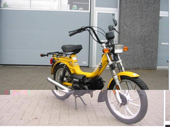

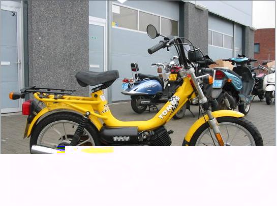

Hallo Forumers,
Ik heb deze Tomos gekocht:
Tomos Sport'r.jpg (36.52 KiB) 7403 keer bekeken
Tomos Sport'r 2.jpg (48.27 KiB) 7403 keer bekeken
Foei en foei lelijk, maar wel in hele goede staat voor een schappelijke prijs (250 euro en staat op geel kenteken)
Nou heb ik niet veel ervaring met brommermodificatie maar ik vroeg me af, hoe kun je vrij gemakkelijk deze brommer een tikkeltje minder Tante Bep maken en wat meer strak en cool. Graag tips voor onderdelen die deze brommer een beetje ogenlijk maken. Natuurlijk is het een kwestie van smaak maar alle tips zijn welkom. Ben geen ras-beuner maar heb 2 handen en wil ze hier en daar wel laten wapperen :)
Voor de duidelijkheid ik wil geen motorische aanpassingen doen. Boetes krijg ik al genoeg, het gaat puur om het uiterlijk.
Groeten!

ander kleur
nieuwe spatjes
buddy seat
led achterlicht
nieuwe uitlaat
en die spiegel eraf

Nog ff wat dieper op de genoemde dingen ingaan:
ander kleur (Was ik ook van plan)
nieuwe spatjes (Welk type stel je voor?)
buddy seat (Wat past? Waar vandaan halen?)
led achterlicht (Heb je een type?)
nieuwe uitlaat (Wat stel je voor en waarom? Hij hoeft geen 70 te lopen, 50 is prima)
en die spiegel eraf (Die gaat als 1e idd haha)
Alvast bedankt!
Groet!

Ik zou gaan voor een DMP led-achterlicht.
Uitlaat moet bullet worden, dat geeft een wat leuker geluidje.
Zou gewoon originele kleur opzoeken, verkoopt beter als je 'm weer kwijt wilt.
Achterspatbord heb je weinig opties mee, voorspatbord zou je bijvoorbeeld een aero spatbord op kunnen maken. Moet je wel passend maken, zelf.
Gewoon een buddy-seat voor Tomos kopen. Bijna elke webshop met Tomosonderdelen heeft dit, maar je locale bromboer ook wel. Je zult wel twee gaatjes moeten boren in het plaatje om 'm vast te zetten. Zoals hieronder afgebeeld.
Lexus achterlicht van DMP.
Voor lekker optrekken, een techno circuit.
Voor minder optrekken maar een hogere top een bullet/proma gp.
Voor beide en wat meer geld: een technigas terugloop. Probeer hier eens een advertentie te zetten, grote kans dat er wel mensen zijn die goedkoop een uitlaat hebben liggen.
Doe dat!

Als je nog vragen heb over de buddy wil ik graag helpen.
Bij mijn flexer zie je ook het Dmp achterlicht.
Ook de tecno CC
En misschien nog chromen veren

Andere velgjes
Leuk kleurtje
En een technigas uitlaat die roest tenminste niet onder je reet weg

Niet om open deuren in te trappen, maar geen enkele uitlaat roest 'onder je reet weg' als je ze gewoon goed verzorgt. Ik smeerde mijn circuit altijd in, nooit roest erop gehad.

ik vind deze tomos helemaal niet zo foei lelijk. lekker fel kleurtje dat wel,maar hij ziet er in ieder geval erg goed uit hoor :D

Misschien je achterknipperlichten weg halen/verplaatsen? Dat rekje is niet echt geweldig denk ik. :p

dat rekje achterop zou ik ook wel weg doen, maar voor de rest val het toch wel mee,als je van geel houd tenminste :mrgreen:
