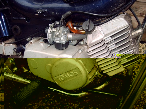

Welke Tomos model heb je? tomos revial
Wat is het bouwjaar? 2005
Sinds wanneer speelt dit probleem? al 2 maanden
Wat is het probleem? nou mijn probleem is al volgt
heb een 65 dmp cillender -dell orto sha 16/16 - sproeier nu 76 erin - pollini membram- schuine spruitstuk maar rechts met olie mengsel - techno uitlaat snel rechte pijp maar achter ja hebt sproeier 70-72-74-75-78-80-82-86 allemaal geprobeerd maar 76 loopt beste
maar mijn brommer rijdt nog niet harder dan 50 nee
aub wat kan ik doen nog om t hard te laten lopen ja
owww ja laatste optie is twa van 24 naar 22 nog niks help pls
ben t uiteindelijk een beetje moe aan t worden dacht is even leuk maar nee toch niet meer elende
Onlangs nog iets verandert aan je Tomos? nee niks
ben een beetje moe aan t worden ja is niet meer leuk ja
wordt alleen maar opgelicht aan de dealer ja en wil geen geld meer uit geven hebt meer dan 350 euro op ja echt
wie kan mij helpen pls ben ik alvast zeer dankbaar echt
wilde alleen een beetje meer snelheid
dit is alles wat ik eronder hebt

Heb je nieuwe pakkingen gebruikt? Misschien heb je valse lucht.

klinkt als valse lucht inderdaad.
dan gaat ie nooit goed lopen.

Bromkop ?
Ontsteking op bromstand ?
Kleur van de bougie ? welke bougie ?
Ontgrenst 12 mm spruitstuk ? of grotere ?
Met een 26 atw rijd ik al 50 dus 24 of 22 atw is het probleem niet !

Zit er een zwart ringetje in de spruitstukkant van de carburateur? zo nee dan veroorzaakt dit alle valse lucht ellende. Zonder dat ringetje loopt het echt bagger. Had ook niet zo`n zwart zwart rubber ringetje in mn 16/16 carb zitten, daarom kwam dit dus in me op.

ja dealers hebben zelf erop gemonteerd voor mij ja zonder dat rubbertje rijdt hij gelijk naar voren dus hebt terug gebracht en ja reed wat lekkerder zo maar alsnog 50

nieuwe pakking waarvoor als ik mag weten ja hebt bij gekregen alles erop gemonteerd

bromkop ??? huhh???
oke als dat die boven kant van die cillinder is is dat gewoon standaard van een 50cc wat er op was
hebt stealers gevraagd of dat uit maakt :nee is niet erg maak niet zoveel uit toch moet wel lopen
oke terug maar huis
ontstekking
waar is dat ?? iemand vertelde mij zo iets van een stand draai ja maar weer die stealer vertel mij :dat bij deze is standaard zo omdat is een nieuwe model ja dus tomos lever t zo op oke maar hebt 2 stealers gevraagd
bouggie kleur is zwartbruin merk ngkR-br6hs
spruitstuk is standaard gewoon ja 15mm
vandaag atw 22 erop monteren voor is gewoon standaard weet wel niet wat voor 26of24

Heb je deotest al gedaan?
Gewoon deo op je cilinder spuiten, aansluiting carb-spruitstuk spruitstuk-cilinder.
Heb je een andere spruitstuk gehaald of rijd je nogsteeds met de te kleine spruitstuk rond?

Ik denk dat de uitlaat het probleem wel eens zou kunnen zijn.
Als je deze upgrade zal het beter gaan .....denk ik

huhhhh???? deo test nee nog niet en weet niet hoe dat moet zou je mij wat speciefieker kunnen uiteleggen van die deatest

weet niet zeker of bij de uitlaat ligt hebt namelijk een nieuwe uitlaat ja een sportuitlaat ja van techno ja zonder die pot achter ja want die doet veel herrie en wil hard gaan zonder veel herrie
