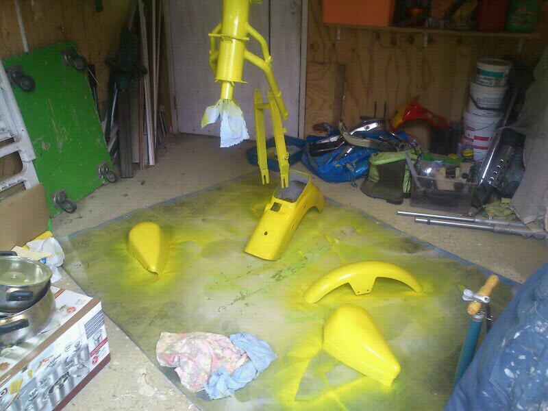

een weg gerot frame,moest er veel van af schuren en opnieuw met menie over lakken
Ik begon hem kaal te strippen en op te knappen, alles overspuiten ,en een buis tussen me zadel en me stuur ingelast voor de ophoging van me buddy tank.
eerst een gele onderlaag en daarna groen eroverheen voor een gele gloed in de lak.

gele onderlaag voor de gloed in de lak
de uiteindelijke kleur
