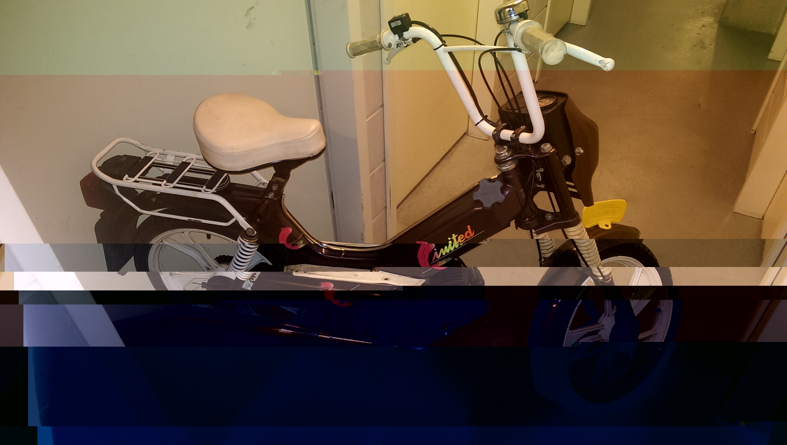

Ik heb een Tomos A35 limited edition "Disco" gekocht om in augustus een groepsrit (Carbagerun) naar Oslo in Noorwegen op te maken (1300 km).
Een leuk ding omdat hij helemaal origineel is, goed start, niet veel rookt en alles werkt.
Minpunten zijn roest (voor en achterspatbord en achterbrug), langzaam koppelen en ontkoppelen, extra geratel, en langzaam overschakelen.

Hier de eerste update!
Overal roest dus op zoek naar een roestvrije achterbrug (zwart of metalic paars) en voor- en achterspatbord (wit of metalic paars).
Bij deze, als iemand dat heeft liggen dan hoor ik het graag.
Misschien zelfs gedeeltelijk het frame / uitlaatsteun roestvrij maken en spuiten, veel moeite maar roest is k*t.. :(
1: Blok open gehaald, ziet er allemaal niet slecht uit maar er is wel onderhoud nodig.
Gelukkig was de vraagtekenveer nog heel en is er niet meer schade!
Het kurk van de koppeling hing uit het koppelingshuis en moet dus wel vervangen worden.
2: De middelste lager in het koppelingsdeksel loopt aan / ratelt, geen speling maar wel vervangen.
Weten jullie hoe ik de lager eruit krijg?
3: Als ik de krukas op en neer beweeg dan voel ik een klein beetje speling, het blok gaat dus zeker open..
Weten jullie welke maat vliegwieltrekker ik nodig heb?
