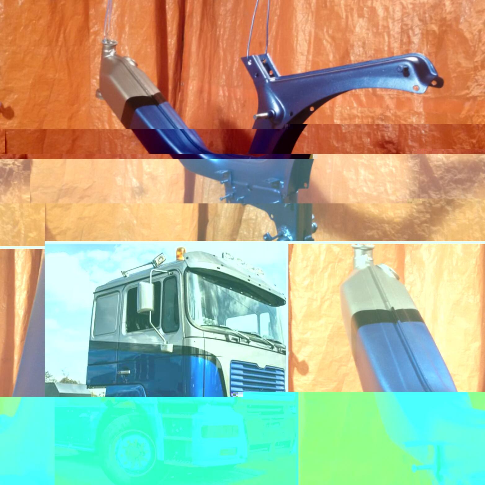

Toch maar besloten om te stralen, en heb hem gelijk in de primer gezet.
Hier een foto
13 april
Hier enkele foto's
18 april
Frame moet aleen nog blankelak
25 april
Het begin is er

Ik wil hem metallic blauw en metallic zwart doen, wil de zij kappen carbon doen moet ff kijken hoe ik dat doe.
Zit nog te denken hoe ik de koplamp gaat doen
Re: Tomos project
Geplaatst: 07 apr 2016 15:30
door Tomos_power
Blauw met zwart staat vastwel leuk.
Ik zou persoonlijk die kap van de koplamp eraf halen, maar dat is mijn mening.
