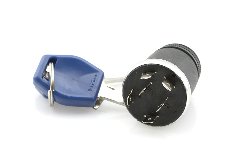

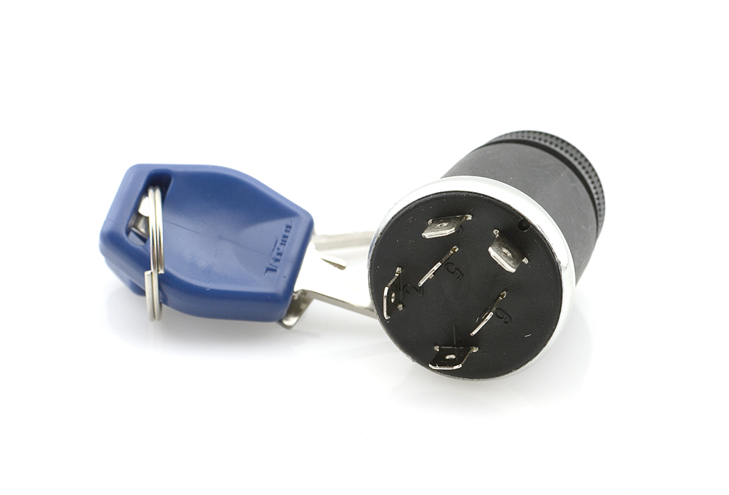

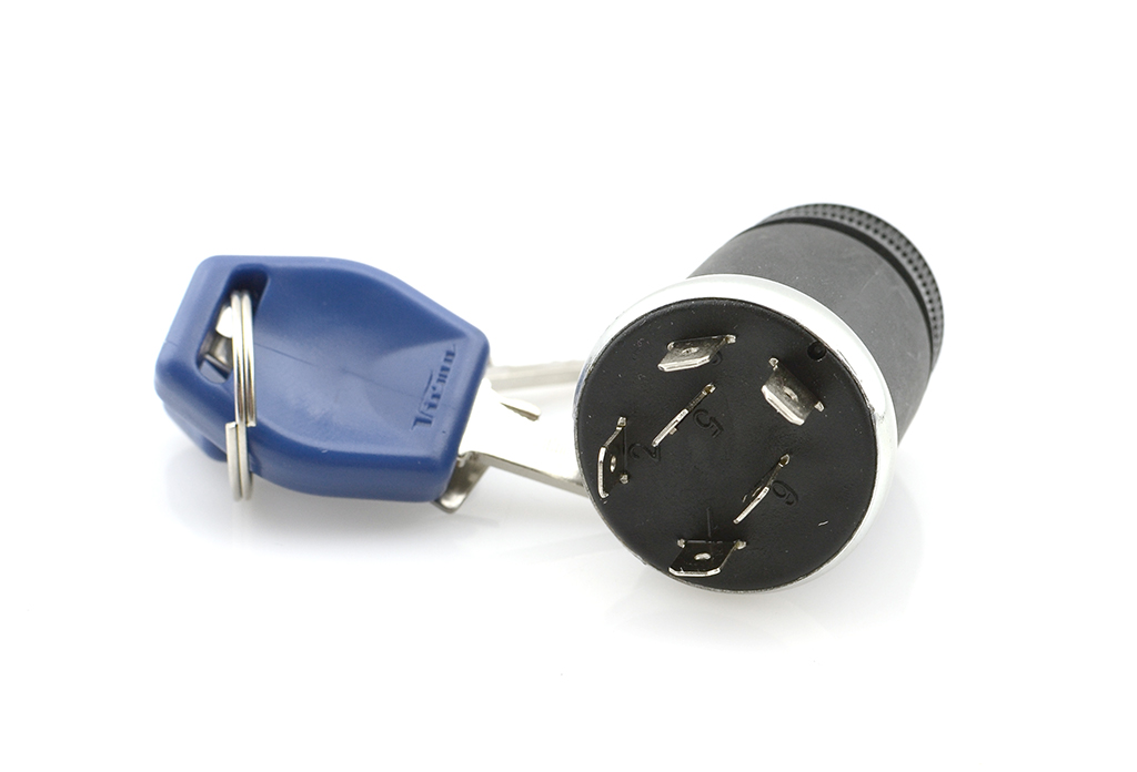

Ik heb een probleem met de aansluiting van de ontstekingsschakelaar in de oude is 4 pennen en in de nieuwe 6 help iemand mijn email michal.maciorowski@outlook.com
Berichtdoor fireface » 05 okt 2017 21:33
Even doormeten met een multimeter, er moeten 2 pinnen zijn die contact maken zodra je de sleutel omdraait (voor de verlichting etc, en er moeten 2 pinnen zijn die contact breken zodra je de sleutel omdraait (om de brommer uit te zetten).
