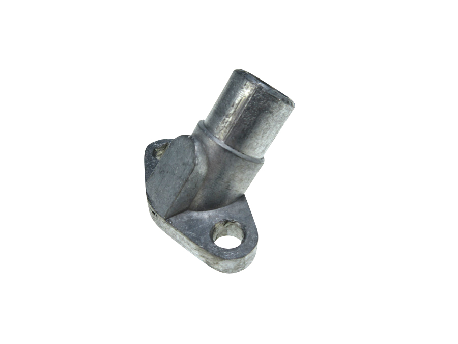

Ik heb zelf een ei-cilinder en het zwakke deel is het spruitstuk en de pakking tussen cilinder en spruitstuk. Is het spruitstuk nog wel recht (controleren op harde en vlakke ondergrond) en sluit deze netjes aan op de pakking? Zit er geen scheur in de "vleugels" waarmee je hem vastzet? Ik heb het zelf meegemaakt dat de (te dikke) pakking ervoor zorgt dat de bouten te strak worden aangezet en de vleugels als het ware kromgetrokken worden. Dan heb je valse lucht onder het "stevige" deel. Aangezien het gietaluminium is kunnen daardoor ook scheurtjes in het materiaal komen die voor valse lucht zorgen of erger, dat de vleugel afbreekt. Terugbuigen is dus GEEN optie weet ik uit eigen ervaring. Ik heb in mijn jeugdjaren veel van deze spruitstukken moeten vervangen totdat ik wist wat de reden van het mankement was.
Voor diegenen die niet weten hoe zo'n spruitstuk eruit ziet:

Klopt zo een spruitstuk heb ik ook. Wat ik raar vind is dat tussen mijn cilinder en het spruitstuk zit helemaal geen pakking, en volgens de vorige eigenaar heeft die het wel zo gedaan. Ik heb op het internet ook gezocht voor een pakking van zo een spruitstuk maar kon deze niet vinden.
Berichtdoor shadowranger » 04 apr 2021 16:44
Moet er wel zijn en hoort er ook tussen. o.a. hier te koop
Let er wel op dat de bouten niet te strak worden aangedraaid.
