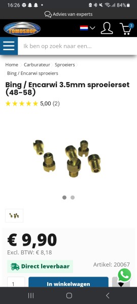

- Oke dit setje dus??
Re: tomos gaat niet harder lopen bij gasgeven
Geplaatst: 06 feb 2024 17:07
door fons716
