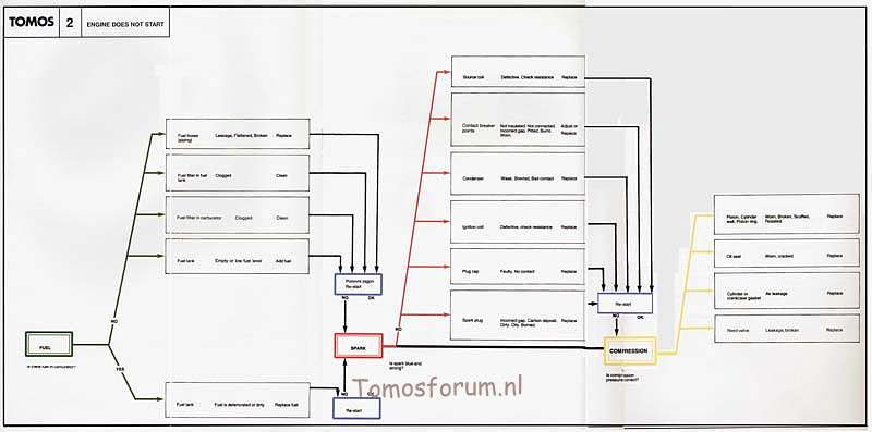

En, dit schema uit de manual kan ik niet lezen. :?
