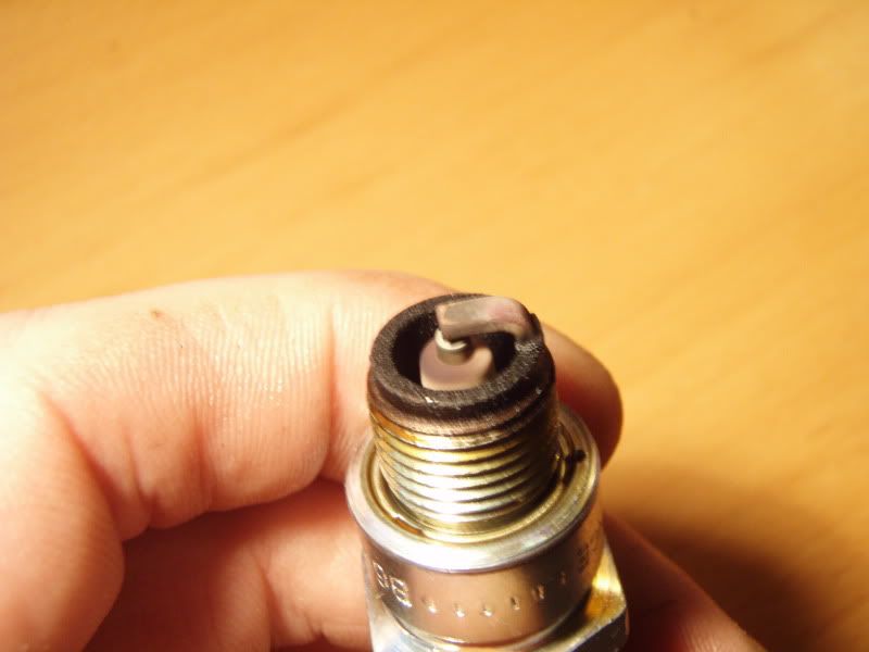

Na een tijdje rondgekeken en wat gevraagd te hebben toch eens aan de gang gegaan met het een en ander.
Het gaat dus over een snorfiets,blokje A5,onsteking op bromstand gezet,verder alles nog begrensd(luchtfilter+ spruitstuk).
Heb er wel een bromkop opgezet met alu pakking en achtertandwiel 28.
Toen trok hij wel wat sneller op maar langzaam naar de top,zat sproeier 51 in en nu sproeier 53,rijd een stuk beter en sneller( op de teller 42).
Maar hij verbruikt wel heel weinig,op 80 km amper een halve tank benzine.

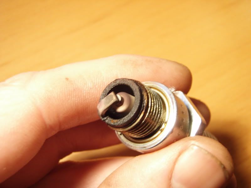

Heb net ff de bougie eruit gehaald en die ziet er wat te licht uit.
De ene helft is wit de andere helft heel lichtbruin.
Starten doet hij wel gewoon zonder choke maar is het misschien toch beter om er een grotere maat sproeier in te zetten?
Wel leuk dat hij zo weinig verbruikt maar moet ik dan ook nog andere dingen aanpassen?

Dit lijkt mij de ideale kleur voor een bougie.
Je kan er een grotere sproeier altijd in doen maar als hij nu gewoon top rijd zou ik er niet al teveel aan zitten.
Er is me wel eens verteld dat de bougie ook niet altijd super nauwkeurig is en dat je gewoon moet kijken hoe de brommer erop reageerd (correct me if i'm wrong!)
Kortom: een grotere sproeier proberen is nooit verkeerd en dat ie zuinig is, heb je geluk mee. Ik rij met een volle tank ongeveer 15 dagen.

1 maatje groter kan geen kwaad denk ik.
Maar waarom probeer je het niet gewoon ipv hier te posten?
en 80 km op een halve tank benzine, dat is ongeveer 1:40, wat ik niet echt zuinig noem voor een tomos. De gemiddelde licht opgevoerde tomos rijdt namelijk ook 1:40 :wink:

Ik zal een grotere sproeier gaan proberen,zal het resultaat laten zien mbv fotos van de bougie.

De kleur is goed hoor.

Die kleur is prima, wat betreft de zuinigheid van zo'n Tomos, 1:50 is niet bijzonder en 80km op een halve tank ook niet ;) Tosjes zijn nou eenmaal vrij zuinig

Heb het nog geprobeerd met sproeier 44 en 45.
Met sproeier 44 rijd en trekt ie sneller ,met sproeier 45 rijd ie toch langzamer.
Dus sproeier 44 blijft erin zitten en hij rijd toch nog lekker zuinig.

Wel je bougie checken na een tijdje.
