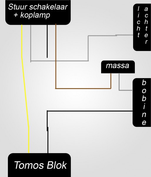

Ik zit met een klein probleem, ik heb sinds kort een Tomos gekocht (een hele oude S1 in top conditie).
Hiervan heb ik meteen het snorblok er onderuit gehaald en een Bromblok ervoor in de plaats gezet.
Alleen nu heb ik een probleem met het aansluiten van de elektronica.
Het rare is dat alles het deed, afgezien van de startonderbreker. Maar na 1 dag werken de lichten ook niet meer.
Nu moet ik bekennen dat ik er niet heel veel verstand van heb, dus ik hoop dat jullie me kunnen helpen.
In de bijlage zie je het elektra schema van mijn tomos. De zwarte kabel vanaf mijn stuurbediening heb ik los gelaten, omdat ik niet wist waar die aan vast moest. (zal wslk de reden zijn waarom de startonderbreker niet werkt)
Voor de rest werkt alles prima, start altijd in 1x.

Ik heb nu die zwarte kabel die los hing bij de bobine erin gestopt. Nu werkt de startonderbreker wel, alleen de verlichting nog steeds niet.
Kan het zijn dat een bromblok meer stroom levert dan een snorblok.. of praat ik nu onzin? :?
Berichten: 9695
Berichtdoor shadowranger » 24 mar 2010 21:01
Nee, klinkt meer als een gare spanningsregelaar. Komt er wel 12 volt wisselstroom uit het blok op de gele draad?

Oke apparaat aangeschaft! Op dat ding zitten een rood en een zwart pennetje, moeten die beide op geel? of moet ie een stroom cirkel maken?
Berichten: 9695
Berichtdoor shadowranger » 31 mar 2010 12:10
Stroomcirkel, dus rood op de gele aansluiting, en de zwarte op een metalen deel (=massa)
En dan rustig kicken en kijken of er 12 volt wisselspanning uit komt.
Berichtdoor tomostefan » 31 mar 2010 13:02
Misschien is je lichtspoel wel kapot.
