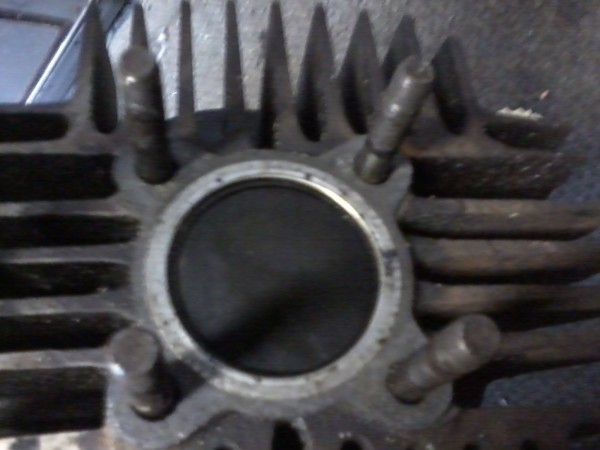

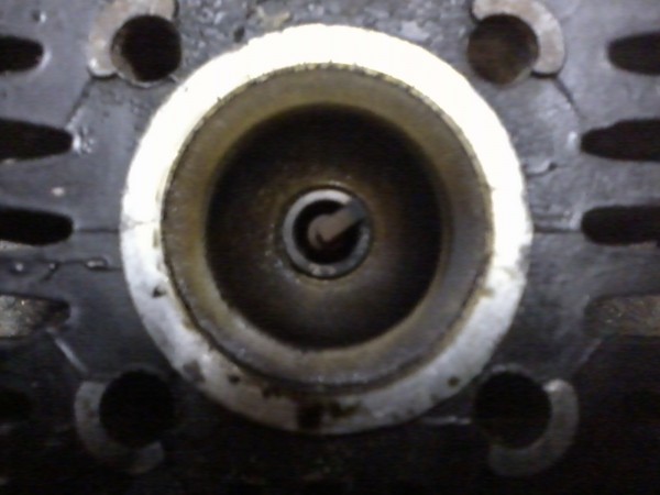

ik heb een vraag over mijn tomos (a5 blok). Hij maak overtoeren als hij eenmaal warm is. Ik heb de olie gecheckt, helemaal op pijl. Als hij nog koud is ( de motor) dan schakelt hij goed maar waneer hij warm is schakelt hij pas als is 30 rijdt.
Ook heb ik problemen als ik achteruit wil rijden en de motor staat aan, dan begint hij te schokken alsof de brommer weg wilt rijden. Achteruit lopen is dus niet mogelijk als hij aanstaat.
de bougie/zuiger

Wanneer maakt hij overtoeren? Op het moment dat hij gaat schakelen?
Ik zou als ik jou was iig de volgende dingen even controleren:
- Vraagtekenveer is aanwezig
- Koppelingsveer is origineel (dus niet ingekort)
- Er is voering aanwezig op je segmenten
- De voering van je segmenten is nog ongeveer 2 tot 3 mm dik
- Je achtertandwiel is niet groter dan 28 tandjes (alleen als je snorbrommer opgevoerd is)
