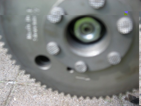

Ik heb de ontsteking van mijn Quadro E-start snor (2008) op bromstand gezet (er zit al een bromkop en een andere uitlaat op). Daarom moest het vliegwiel eraf. Nu ik het er weer op zet lijkt het wel of het er niet ver genoeg op gaat. Ik heb hem in de goede stand geplaatst (er zit een sleufje in, dus dat is het probleem niet). De moer gaat er niet helemaal op en dat vind ik vreemd. Moet ik soms een rubber hamer of zo gebruiken om hem verder op de as te slaan?
Ik heb er mee gestart en gereden en dat gaat allemaal prima maar ik heb er geen goed gevoel over.
Ik kan ook niet zeggen dat hij beter rijdt met de ontsteking in de bromstand.
Wie heeft er tips voor mij?
Vast bedankt.
Hans

Draai de moer gewoon aan. Dan gaat het vliegwiel vanzelf verder op de as en klikt dan vast op het goede punt.

Ik heb die moer aangedraaid maar hij gaat er niet helemaal op.

Kan je een foto maken? Snap niet wat je bedoelt met dat het vliegwiel er niet helemaal goed op gaat, en hoe je dat zou kunnen zien.

De foto is niet erg gelukt zie ik.Als je heeeeeeeeeeeeel goed kijkt zie je dat de moer niet helemaal over de (kruk) as zit Inmiddels ben ik erachter dat het vliegwiel goed moet zitten. Ik heb het er nog eens afgehaald en het er echt op laten klikken in de enig mogelijke positie. De Tomos rijdt ook prima.
