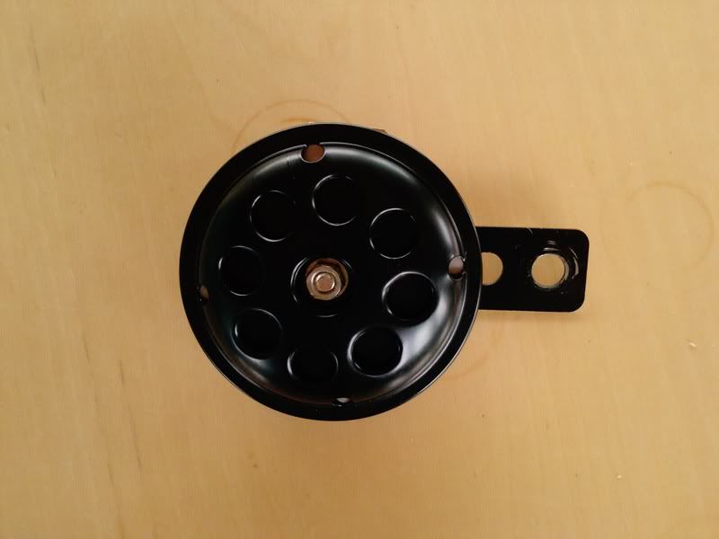

ik heb vanmiddag een toeter gekocht omdat je de andere nauwelijks hoorde ( hij deed het echter wel !! ). Maar nu ik de nieuwe toeter probeerde kwam er geen geluid uit. De enige verklaring die ik heb is dat het een gelijkspanning toeter is ( of in ieder geval het tegenovergestelde van mijn ouder toeter)
Dit is de nieuwe toeter, weet iemand of die een gelijkspanning of wisselspanning toeter is. Want dat staat niet op het doosje.
EDIT: het is wisselspanning, maar nu blijkt de toeter op mijn Tomos gelijkspanning te zijn. beetje jammer. :roll:

Heb jij een Tomos met een accu hebt, dan is het idd goed mogelijk dat je een gelijkspanningstoeter moet hebben. Meet eens op de draden of je gelijk- of wisselspanning hebt,

Nou ik heb gemeten en de draden geven wisselstroom.
De ouder toeter ( die het deed ) werkt op gelijkstroom.
De nieuwe toeter, werkt waarschijnlijk op wisselstroom maar werkt niet.
Wie kan deze puzzel oplossen ? :mrgreen:
Berichtdoor Timo » 08 jun 2010 18:37
Juiste voltage?

dat is mogelijk. Er staat ±6V op de kabeltjes van de toeter. Maar zijn er toeters van 6V
Berichten: 9684
Berichtdoor shadowranger » 08 jun 2010 20:52
Tomos heeft naar mijn mening altijd 12 volt gehad. Misschien dat Vespa en Puch 6 volt gebruiken.

Berichtdoor Bramm. » 09 jun 2010 06:37
hmm ok dan zal ik dat proberen. Toch raar dat er maar zo weinig V uit komt.

Berichtdoor stanneman » 23 jun 2010 13:02
ik heb die fout ook al eens gemaakt een puch toeter moet 6v krijgen en tomos 12v :wink:
