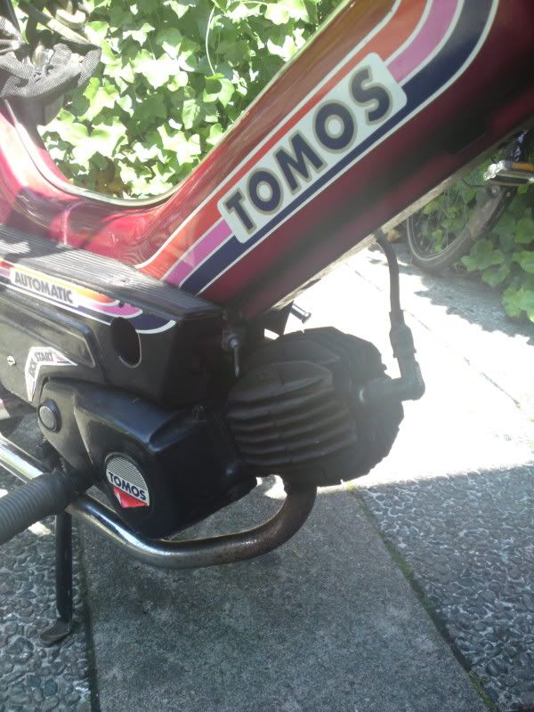

dit is mijn eerste bericht op dit forum.
als eerste, ik heb vrij weinig verstand van brommers.

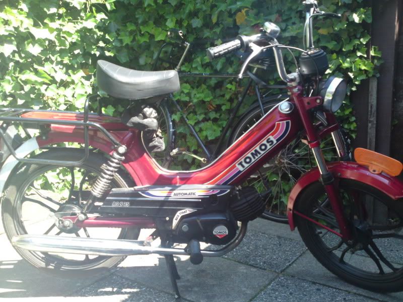

dit is hem dan mijn tomos s25
hij loopt 30/35

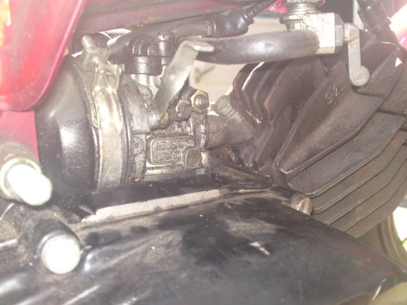

carburateur: delorto 14.8 sha
de carburateur zit onder het frame en is erg lastig om eraf te krijgen.
ik zat zelf te denken om een grotere cilinder erop te doen. is dat mogelijk? moet ik dan verder nog wat veranderen?
ik zou ook een andere uitlaat kunnen doen maar dan moet hij groter gesproeit worden en daarvoor moet de carburateur eraf wat een kut klus is...
iemand nog andere tips? ik hoor het graag:)
groetjes jordi.
Berichtdoor Timo » 14 jul 2010 16:00
Nieuwe cilinder wordt rotwerk. Ik neem aan dat je dan een 60cc, 65cc of 70cc erop wil hebben. Maar die zijn allemaal met membraan inlaat. Fijn zul je denken, maar dat betekend dat er een pen-12 krukas in moet. Nu heb je namelijk een pen-10 krukas. En je zult een membraan spruitstuk nodig hebben.
Het makkelijkste voor jou is een andere uitlaat, alleen zul je dan de carburateur eraf moeten halen om een juiste sproeier erin te kunnen zetten.

Berichtdoor shadowranger » 14 jul 2010 17:35
Op zich hoef je de krukas niet te vervangen door een pen 12, je kan ook gewoon nog je oude zuiger (dicht model) gebruiken. Echter is dit wel af te raden aangezien de onderdelen op elkaar inslijten moeten. Daarnaast heeft Firizi idd gelijk over het membraan e.d., waarvan ik zou zeggen, probeer een goedkoop 2e hands blokje op de kop te tikken die kun je er zo onder hangen.
Wel even letten op de ontsteking, want de electronische die ze tegenwoordig in de blokken stoppen kan niet samen met de oude bobine die je bij de huidige (waarschijnlijk) puntenontsteking hebt. Verder is het allemaal P&P.

Berichtdoor tomos-jordi16 » 14 jul 2010 17:41
oke oke, harstikke bedankt! ik denk idd dat ik het bestte gewoon een ander blok eronder kan gooien.
thx
