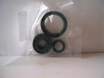

Berichtdoor shuijbregtse » 22 mar 2011 10:29
http://www.schaafbromfietsen.nl/webwink ... 001073.jpg
Hier zie je een keerring set voor welke keringen zijn die?
Voor je krukas en voor je voortandwiel toch of zie ik het verkeerd

Berichtdoor crosser75 » 22 mar 2011 20:09
ja dat klopt ik weet alleen neit waar die kleine keering voor is? verder gewoon bij de lokale brommerboer gaan vragen of hij alle keeringen en lagers voor je kan bestellen.

Berichtdoor Jan de Lasser » 22 mar 2011 20:12
die kleine keerring is voor in (om?) de kickstartas
