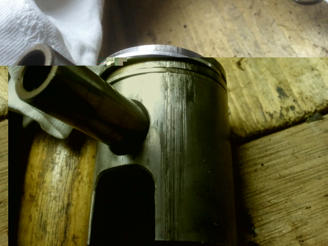

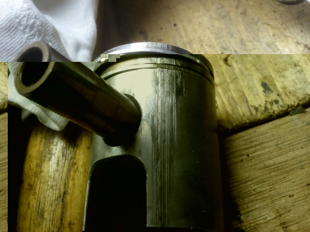

Berichtdoor BBTomos » 25 apr 2011 12:01
Dit zijn de gevolgen :arrow:

Berichtdoor Alex.. » 25 apr 2011 12:08
aiiii :x
brombertje
Berichten: 1255
Locatie: Duiven
Berichtdoor brombertje » 25 apr 2011 17:09
Ziet er pijnlijk uit. :x
Jan de Lasser
Berichten: 1434
Locatie: Vaassen
Berichtdoor Jan de Lasser » 25 apr 2011 18:01
tsja, dat heb ik al vaker gezien, bij de Tomos van Shiba en zelfs 2 keer bij zijn SR :roll:

Berichtdoor Joren » 25 apr 2011 18:04
Jup die kan je weggooien.. :cry:
Ga je voor een wat snellere cilinder of zoek je weer een standaard cilinder op?
Na mijn ervaring zou ik lekker weer voor een standaard gaan, eventueel iets kietelen.
Die airsal en dmp cilinders trillen als een malle.
