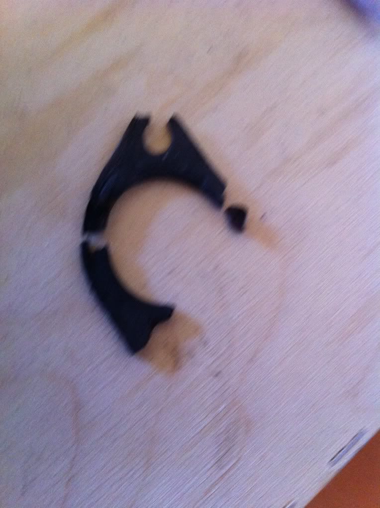

Berichtdoor tomosgast » 24 mei 2011 17:49
Sinds kort is mijn tomos een enorm lawaai aan het maken gewoon met de originele uitlaat er onder het gebeurde toen ik van een heuvel af reed met vol gas en sinds dien klinkt hij net als de tomos van mijn maat die een bullet uitlaat er onder heeft weet iemand toevallig wat dit kan zijn?
brombertje
Berichten: 1255
Locatie: Duiven
Berichtdoor brombertje » 24 mei 2011 17:51
Misschien overtoeren gemaakt, of je uitlaat losgeraakt.
tomosgast
Berichten: 8
Lid geworden op: 06 dec 2010 02:10
Berichtdoor tomosgast » 24 mei 2011 17:58
Zowiezo dat ik teveel toeren heb gemaakt en uitlaat heb ik al gechecked.
Maar wat is er dan mis mee in dat geval?

Berichtdoor tomosgast » 24 mei 2011 22:32
Ik heb het aan een maat van mij gevraagd hij zij dat het het spruitstuk was sinds er daar ook lucht uit de cilinder kwam.
Kan dat een beetje kloppen? want ik vertrouw die kerel nie 100%.

Berichtdoor pepko » 25 mei 2011 00:03
gewoon je hand voor het tuitje van je uitlaat houden. als ie dan nog lawaai maakt of niet uitvalt is het iets met je uitlaat.
van een lek spruitstuk zal je tomos niet zo anders gaan klinken denk ik :P zit je uitlaatpakking er nog goed tussen?

Berichtdoor tomosgast » 25 mei 2011 16:38
Ik had vandaag ff tijd vrij gemaakt om mijn uitlaat er af te schroeven en toch even naar de pakking te kijken en toen ik de uitlaat er af haalde valde de pakking leterlijk uit elkaar dit was er nog van over. Afbeelding ik ga vandaag een nieuwe halen en ik neem aan dat het dan wel voorbij zal zijn. zoniet dan laat ik het wel weten.
tomosgast
Berichten: 8
Berichtdoor tomosgast » 25 mei 2011 18:14
En hij klinkt weer normaal.
