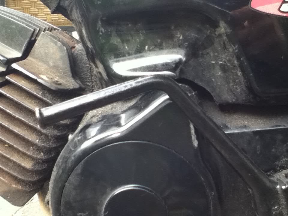

Oké, een probleem dat veel voorkomt, is dat tomosjes zonder dat men het door heeft de rubber dat de kickstart tegen houd (zodat hij niet als een malle rond draait als je rijd) eraf valt of scheurt.
Het gevolg is dat als je je brommer aan kickt en vervolgens achteruit rijd je tomos af en toe blijft hangen en ook ratelt.
Veel mensen denken dat dit door de ketting komt en gaan deze met tandwielen en al vervangen zonder enig effect.
Zelfs als dit rubberen ringetje een klein beetje is ingescheurd kan dit probleem al voor komen. Dit inscheuren gebeurd op gegeven moment bij elke tomos, bij de meeste gebeurd dit niet zo snel.
Dit komt omdat na het kicken de kickstart terug schiet in de normale positie en daarmee een klap geeft tegen dit rubberen ringetje.

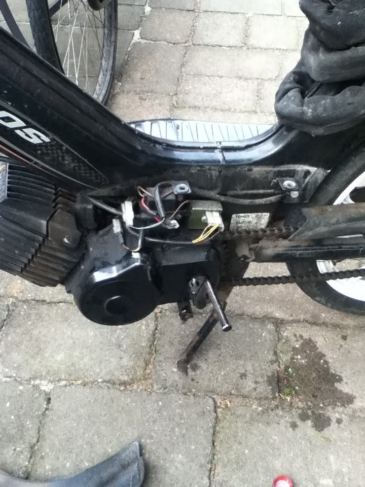

Als dit rubber kapot is staat je kickstartpedaal ongeveer zo:
Spoiler: show
Zoals je ook op de foto ziet gaat hierdoor de lak van je carterkap kapot (Als je bij je eigen brommer ziet dat de lak hier kapot is is het dus dit probleem :') )

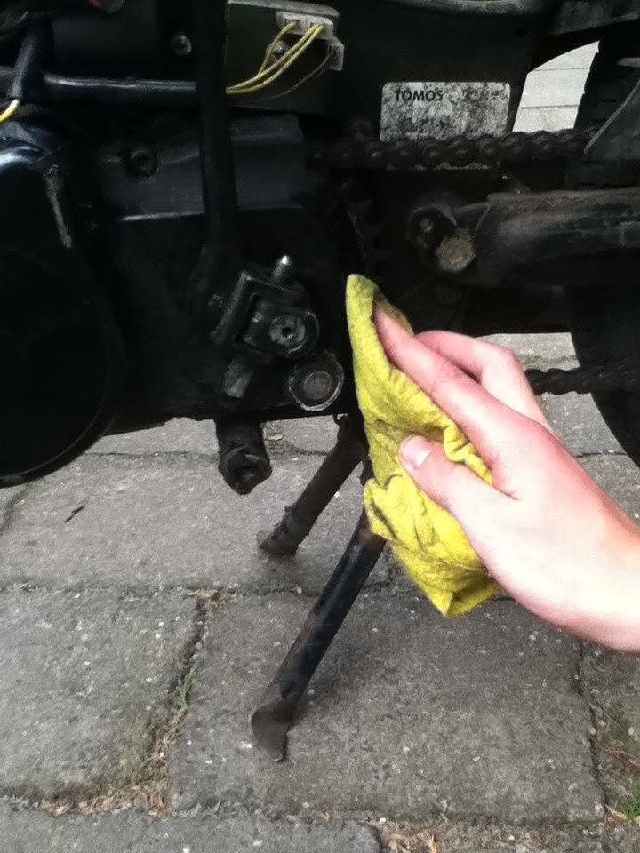

Eerst haal je je linker zijkap eraf met een steeksleutel/schroevendraaier
Spoiler: show

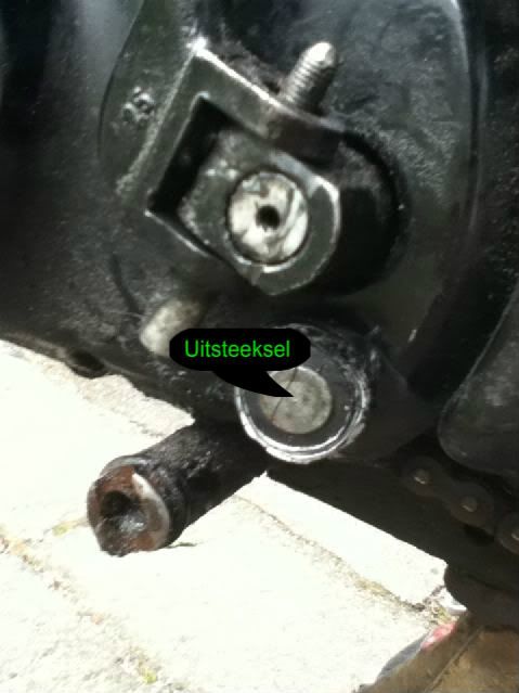

Als je nog ergens iets van een rubber ringetje hebt liggen doe je deze om het ijzeren uitsteeksel achter je kickstart (maak dit uitsteeksel eerst vetvrij met een doekje en dreft), heb je dit niet dan moet je hier tape omheen doen totdat je er een flesdop op kan schuiven, en deze goed blijft zitten.

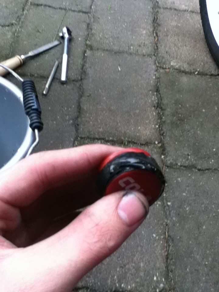

Tip: doe een beetje lijm aan de binnenkant van de dop.
Spoiler: show
Doe daarna de dop over dit uitsteeksel. Voordat je dit doet kan je het beste nog een paar keer rondom de dop tape aanbrengen zodat de kickstartpedaal meer omhoog staat.

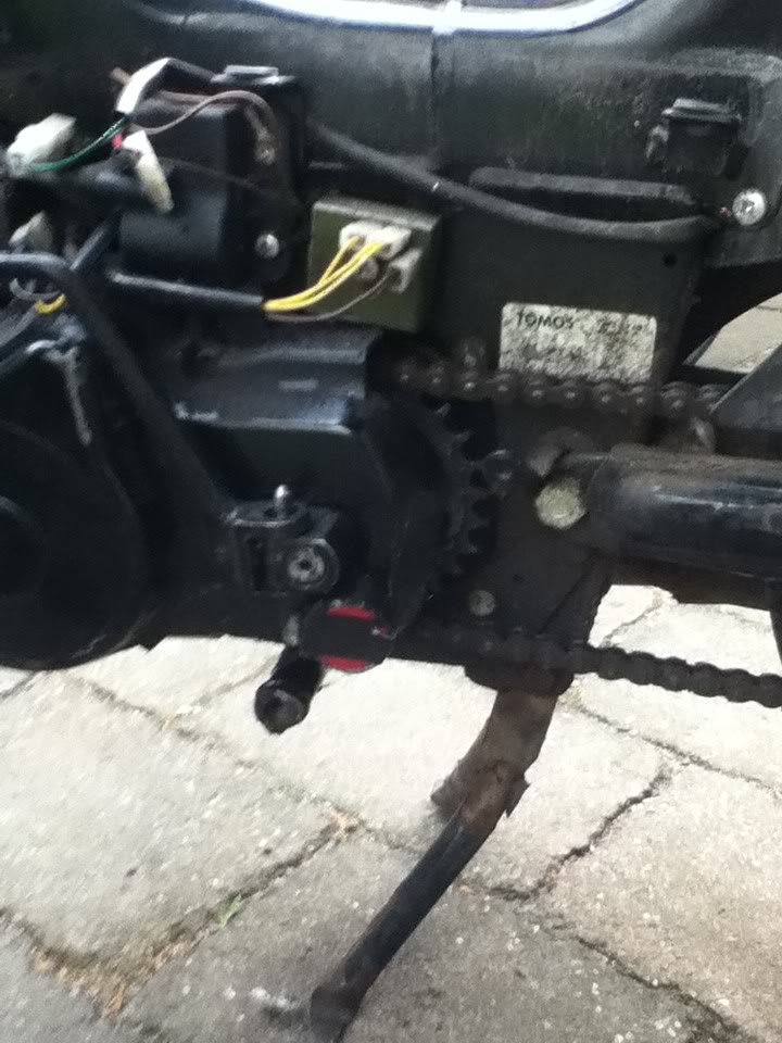

Dan ziet het er zo uit:
Spoiler: show
Afbeelding (Foto is beetje onscherp (iemand kan geen foto's nemen o|O ))
Zoals je ziet staat de kickstartpedaal nu wel in de goede houding.
Laat als je lijm hebt gebruikt dit eerst drogen en probeer daarna je brommer aan te kicken.

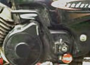

Als je dit hebt gedaan en het is opgedroogd kan je met nog meer tape ( :mrgreen: Lang leve tape :mrgreen:) de dop nog beter vast tapen:
Spoiler: show
Als je nu je brommer aankickt zul je voorlopig geen (nooit meer wil ik niet zeggen :lol:) last van ratelende geluiden, of dat je brommer blijft haperen bij achteruit rijden.
