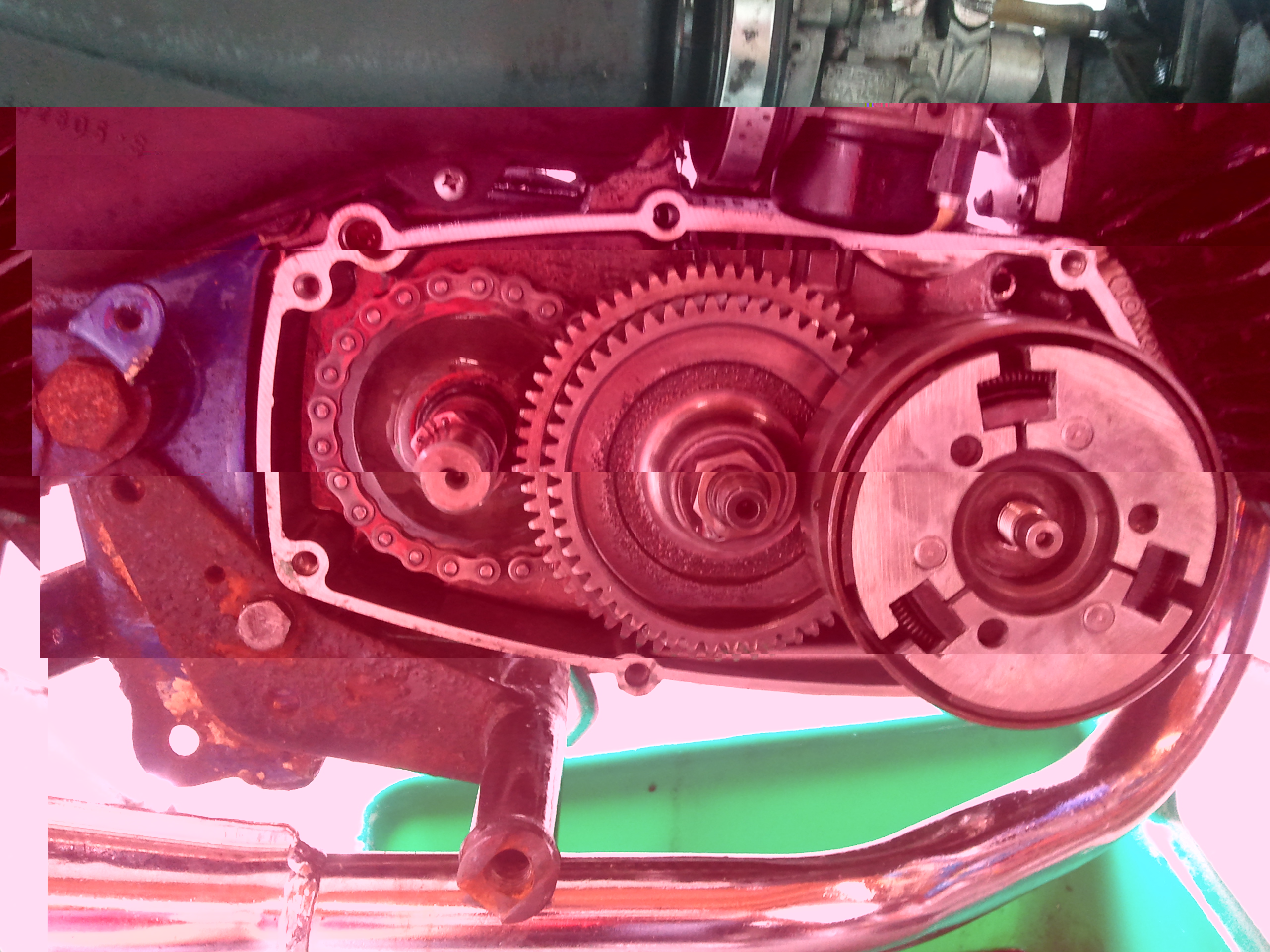

Goedemiddag mensen, ik zal mijn probleem even uitleggen
Ik heb een aantal weken geleden een probleem gekregen, als ik weg wil rijden maakt hij eerst veel toeren en dan 'krijg ik pas grip', hij reed verder als normaal
Nu dacht ik, koppeling versleten, dus ik, zoals op de wiki
staat mijn kap eraf gehaald en dergelijke wat zie ik, koppeling nog helemaal oke!?!?! Dus ik euroscooters gebeld, ik moest kijken naar mijn vraagtekenveertje, die vind ik in twaalf stukken in de deksel geplakt maar ook de dikke stalen ring die achter de tandwielen zit is in tween gebroken, de ring waar die lagers in zitten en waar het vraagtekenveertje op vast hoort met het lange puntje.
Ik naar euroscooters gegaan, hij dat ding vervangen voor mij dus ik weer naar huis ik alles weer in elkaar geknutseld, ik tomos starten, gas geven, helemaal niks? Alleen maar heel veel toeren maken, ik blok weer ooengehaald maar ik zie niks kapot of iets dergelijks, wat nu??
Ik hoop zo dat iemand me kan helpen
Alvast heel erg bedankt
Groeten, luuk

Fotos trouwens
Zo vond ik hem gister

Berichtdoor drestar » 12 aug 2011 13:35
ziet er allemaal goed uit,hopelijk zitten alle ringetjes ertussen,

Berichtdoor DutchGraffiti » 12 aug 2011 13:37
Volgensmij heb ik die er goed terug gedaan maar dat weet ik niet zeker, zou het hem dat kunnen zijn?

Berichtdoor drestar » 12 aug 2011 13:40
dat zou heel goed kunnen ,alles ziet er goed uit zo te zien ,en als alles precies goed op zijn plaats zit zou het toch moeten werken, er staat ergens wel een schema ervan ,moet je even opzoeken

Berichtdoor 2pac » 12 aug 2011 13:46
op de 1e foto zitten twee tandwielen als je die los haalt zitten er allemaarl balletjes in
die zorgen dat hij goed aangruipt als de kuiltjes versleten zijn pakt hij hem niet meer
en die kuiltjes kun je zelf met een dremel weer goed maken

Berichtdoor DutchGraffiti » 12 aug 2011 14:06
Je bedoeld waar ik met mijn schroevendraaier punt?
Berichtdoor shadowranger » 12 aug 2011 15:27
Hoe zit het vraagtekenveertje gemonteerd? Heb je de startkrans (tandwiel voor kickstart) goed gemonteerd tov de pal op de ring? Als je op het tandwiel kijkt (zoals op de bovenstaande foto) hou je de pal helemaal bovenaan. Dan hoort er op ongeveer 90 graden links (kwart van de as-omtrek) een klein gaatje te zitten waar de veer in haakt. Dan trek je de veer tegen de klok in naar de pal toe en haak je hem erachter. Zo moet de hulpkoppeling werken.
Als de veer andersom zit of niet op de juiste wijze gemonteerd werkt het idd niet en blijft de motor in "vrij" staan.

Berichtdoor DutchGraffiti » 12 aug 2011 17:15
Inderdaad shadowranger, de man van euroscooters had hem met de klok mee erin gezet, erg bedankt! Nu kan k weer broemen:D

Berichtdoor DutchGraffiti » 12 aug 2011 17:27
Nee sorry nog niet heb een probleem met die ringen, ik heb geen idee hoe die terug moeten??
Berichtdoor shadowranger » 13 aug 2011 11:42
Ringen heten afstandshims. Die passen maar op 1 manier op de as waarvoor er een gat in zit.
Enige opmerking is dat je wel de dikke ring tussen krukaskeerring en koppelingshuis plaatst anders vreet de vertanding de keerring weg.
