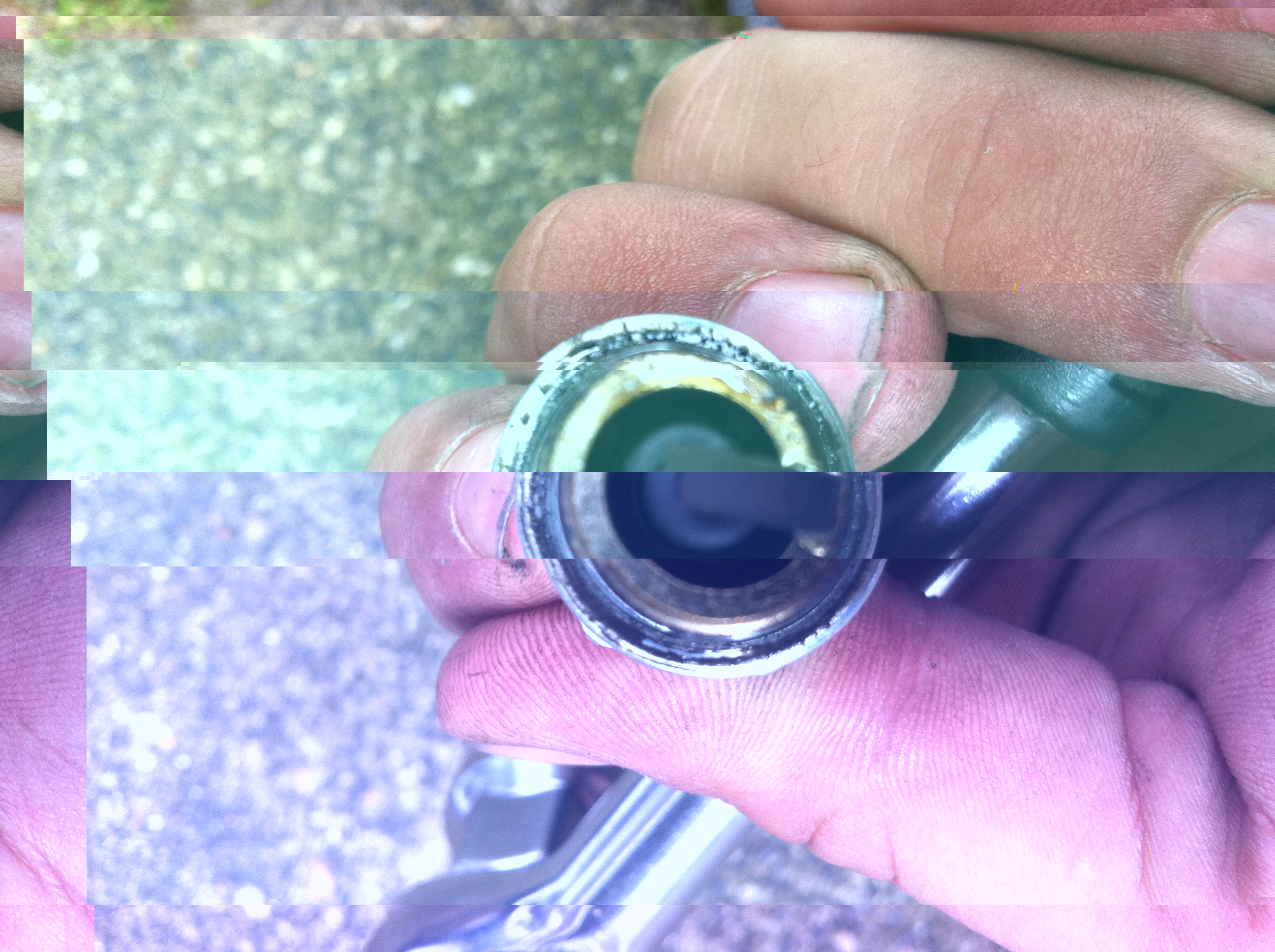

bougie kleur:

Berichtdoor Darkrider » 30 aug 2011 19:18
Ja de zuiger zit er wel goed in,
Spruitstuk is een recht spruitstuk 15mm.
Moet alleen een andere sproeier in aangezien de foto:P
