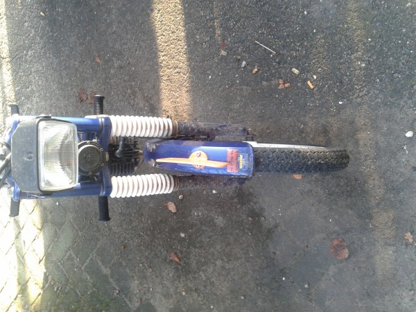

Ik wil mijn voorpoten vervangen omdat ze krom zijn, maar nu zat ik te zoeken naar poten en toen kwam ik dit tegen:
http://www.scootparts.nl/Binnenpootset- ... uct/63608/
Nu staat er bij dat ik ook olie en keeringen en een balhoofdset erbij moet bestellen? Maar is dit echt noodzakelijk? En zitten er keeringen in mijn voorpoten? En wat voor olie zit er dan in?

Keering zit er niet in, olie ook niet, zit alleen maar vet op die veren. En je balhoofd hoef niet persé los als je je binnenpoten vervangt. Maar als je binnenpoten een opdonder hebben gehad door dat ongeluk dan kan je balhoofdlager ook wel eens een opdonder gehad hebben. Dus misschien niet onverstandig om die ook te vervangen, maar is niet noodzakelijk.
Zijn de buitenpoten nog wel recht?

Een foto zegt meer dan 1000 woorden :$
En ik kan gewoon alleen de poten zelf losmaken toch? Hoef ik niet perse het kroonstuk los te halen toch?

Berichtdoor MichielWolthaus » 02 dec 2011 12:42
Kroonplaten kan je laten zitten, behalve als je ook je balhoofdlager wilt vervangen.
De poten kan je los maken door eerst je wiel te verwijderen en dan je spatbord.
Dan maak je de 2 bouten bouten los op je bovenste kroonplaat en dan de 2 bouten op je onderste kroonplaat.
Als het goed is komen je poten dan los en kan je de buitenste en binnenste poten van elkaar af draaien.
Wel ff letten op kabel enz, dat je deze niet beschadigd
