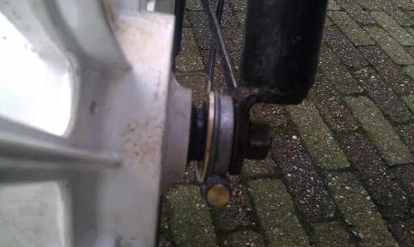

Hoi,
Ik heb zojuist een km-teller op mijn tomos standard gezet. Deze komt uit 2006 en zit dus vanuit de fabriek geen km-teller op.
Nou doet die het verder prima, maar ik twijfel een beetje of ik het wel goed heb gedaan.
Zo dacht ik namelijk dat het zwarte afstands rubber er tussen uit moest, maar dan kreeg de aandrijving speling. Dus heb ik deze laten zitten.
De volgorde (gezien vanaf de foto) van rechts naar links:
Bout - ring - spatbord - voorvork - aandrijving - ring - afstands rubber.
Klopt dit?

Had die link inderdaad gezien. Maar kom daar niet echt wijs uit.
Het lijkt erop dat er een andere afstands rubber gebruikt wordt. Klopt dit? Zijn er inderdaad 2 verschillende afstands rubbers voor een oud en nieuw model?

Hij zit zo goed. Eventueel kun je van een oud pannensponsje de opening tussen wiel en aandrijving wat opvullen. Hierdoor krijg je ook wat minder last van smeer en zooi in het mechanisme. Maak het wel extra dik, de spons knijpt toch wat in elkaar en maak er een gat in voor de afstandbus.
