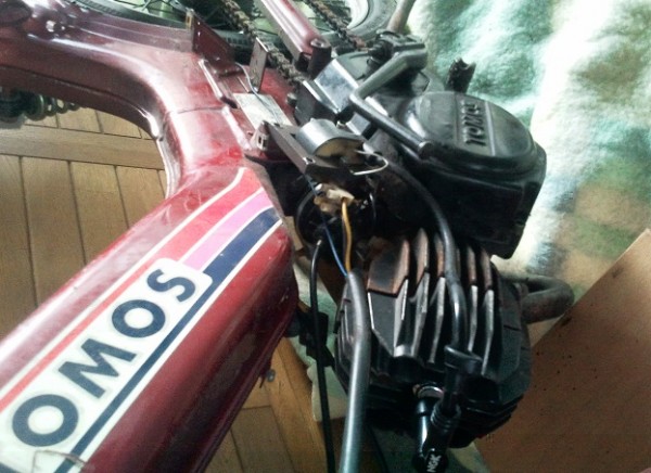

Beste lezer,
Ik ben al een poosje aan het sleutelen aan mijn tomos, maar krijg het niet aan de praat. Ondernomen acties:
- Vlotterbakschoon gemaakt
- Vlotternaald ingang verschoont
- De kickstart losgemaakt
- Bougie vervangen
- Goede sproeier ingebouwd
De bougie geeft een tik. Echter weet ik niet of dit een constante tik is. Wat zijn dingen die ik moet controleren om de tomos aan de praat te krijgen? IDEEËN????? Foto toegevoegd, zodat jullie weten wat voor tomos het is S25.
