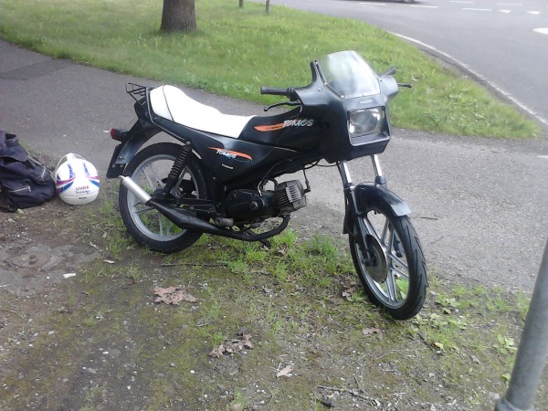

hallo mensen.
mischien heb je hem al gezien bij (je nieuwe aanwint topic)
maar ik heb een probleen
ik heb de onsteking afgesteld+de afstand van de punten
ik heb de carb schoongemaakt en geeft weer benzine
ik heb de benzine ververst
toen ik hem ophaalde had hij 2jaar stilgestaan maar liep nog redelijk, niet harder dan 40 maar liep wel
de benzine die er nog in zat was wel veel te vet omdat de vorrige eigenaar er veel te veel olie had bij gedaan
2straten verder viel hij uit en hij wou ook helemaal niet meer aan :x
nog geen plofje of wat
over 2weken wil ik ermee naar sint jansklooster (iets meer dan 100km van hier) maar dan moet hij het wel doen.
+de verlichting werk niet maar het blauwe lanpje van het grootlicht brand om een of andere rede altijd en ik heb geen idee hoe het zit met de aansluitingen van zo.n at-50
kan iemand mij hiermee helpen? iedere tip word gewaardeerd

Berichtdoor MichielWolthaus » 28 jul 2012 11:00
Haal de voorkap er eens vanaf en kijk of je een kapotte draad ziet (zal waarschijnlijk niet omdat je lampje op het dashboard wel werkt.)
Vervang de gloeilamp eens, dit is gewoon dezelfde lamp al op een A3 zit.
Ik zou van het blok de cilinder even helemaal schoonmaken (uitlaatpoort zal wel vol zitten met troep door de te vette smering)
En dan gelijk je kop en voet en inlaat en uitlaat pakkingen vervangen.
En de olie vervangen (er hoort 450ml SAE30 in)

Berichtdoor jeffjamm94 » 29 jul 2012 21:11
klinkt goed. zal dat een nakeijken
om een of andere rede loopt hij wel weer, nadat ik ermee bezig was deed hij niks en heeft hij een aantal dagen stil gestaan.
dus ik laatst eens kicken en hij sprong in 1x aan :?
kwa verlichting kon ik geen kapotte draden vinden, wel 1 zwarte uit het dash zondar aansluiting en nog 2 andere waarvan ik niet weet waar ze heen moeten en ook de kleur zo niet maar dat zal ik morgen allemaal ff nakijken en opschijven
heeft iemand een foto fvan werkende lichten op een at-50 zodat ik kan zien welke draden waar heen moeten?

Berichtdoor MichielWolthaus » 30 jul 2012 11:45
Ik zou het niet weten, ik heb wel grootlicht. Maar ik heb de kabelboom helemaal zelf gemaakt...
Klinkt als een te rijke afstelling.
Maak je uitlaat ook eens van binnen schoon. Die zal door te vette smering ook wel vol zitten met troep

Berichtdoor jeffjamm94 » 30 jul 2012 17:47
ik heb de uitlaat vandaag ook van binnen schoon gebrand kwa verlichting heb ik nog niks aan gedaan daar kijk ik na zodra het blok eens goed blijft draaien

Berichtdoor 15melvin15 » 31 jul 2012 16:18
Dat zwarte draadje is als het goed is van je uitknop, als je die tegen het frame houd hoor hij uit te gaan.

Berichtdoor jeffjamm94 » 02 aug 2012 06:34
dat zou wel verklaren waarom hij niet uitgaat met het knopje, :?
maar waarom komt hij dan van de dashboard af?

Berichtdoor shadowranger » 02 aug 2012 11:15
Contactslot misschien?

Berichtdoor jeffjamm94 » 04 aug 2012 07:52
denk het niet,
hoe die ook staat, hij blijft vonken

Berichtdoor 15melvin15 » 04 aug 2012 09:28
Dat komt omdat het zwarte draadje er niet aanzit.
Shadow bedoelt dat dat draadje van je contactslot is.

Berichtdoor jeffjamm94 » 06 aug 2012 16:45
oow snap hem (ben niet altijd even wakke) :|
electro gedeelte moet ik zowiso nog helemaal nakijken
het eerste wat ik ga doen is zorgen dat hij normaal loopt daarna het electro gedeelte nakijken en pas als hij helemaal goed is ga ik hem overspuiten.
