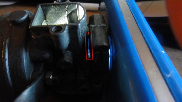

Berichtdoor Ping » 09 sep 2012 13:15
Als de bus hierdoor verder in de carb verdwijnt en dus harder tegen de rubbermanchet aandrukt zonder deze te vernielen,
dan kan dit alleen maar een plus punt zijn.
Zoals op de foto aangegeven gaat het juist om het afdichten van de spleet naast de geintregeerde montageklem.
Ik ben wel eens tegengekomen dat er aan de opening van de carb een braam zat ,
waardoor de bus er net niet ver genoeg in ging met vals lucht als gevolg.
Braam verwijderd en opstaande rand van de carb iets afgeveild en probleem opgelost.
De carb hoeft niet tegen de opstaande rand van de spruitstuk aan te zitten,
en de teflon bus ook niet.
Soms blijft de teflon bus ook wel eens aan de spruitstuk zitten als je de carb loshaalt,
en wordt de carb ook zo weer terug gemonteerd....fout dus.
Schuif de Teflon bus eerst in de carb voor dat je deze gaat monteren op de spruitstuk,
en druk de carb goed aan tijdens het vastzetten.

Berichtdoor Ping » 09 sep 2012 21:29
De plastic vulbus heeft een opstaande rand , deze rust bij de carb ook op een opstaande rand.
haal bij de carb deze opstaande rand weg.( op de foto te zien als A )
Zo zakt de plastic vulbus dieper in de carb , en komt net voorbij de spleet.
Op de foto zie je een B ... steek daar een schroevendraaier tussen om de bus er makkelijk uit en in te krijgen.

nick123
Berichten: 57
Lid geworden op: 22 jun 2012 07:43
Berichtdoor nick123 » 10 sep 2012 16:47
oke kheb net de rand eraf gedaan en heb het busje er helemaal in gestopt en heb voor zekerheid nog wat vloeibare pakking ertussen gedaan en de pakking komt helemaal uit dat spleetje dus dat zit wel goed dicht dus nu is het wachten tot morgen tot het droog is..
