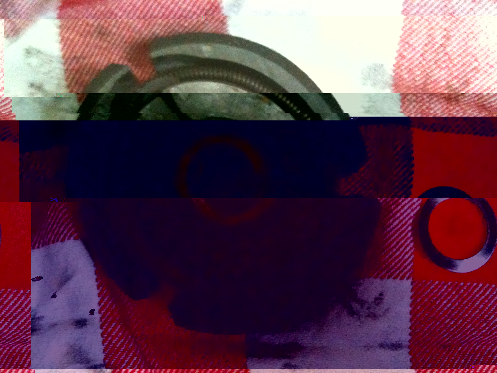

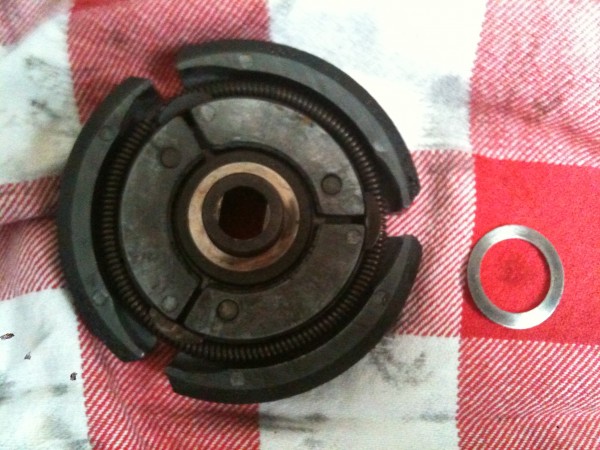

Ik heb na wat kloten de koppeling eraf gekregen, hij zat erg stroef en vast.
Dat kwam vast doordat er een koperen buisje tussenzat, hoort deze daar?
Verder heb ik een vraag of de koppeling opnieuw bekleed moet worden, het blok ligt toch uit elkaar, dus ik doe liever alles nu in 1x

zo te zien, zit er voldoende voering op.
Berichten: 9695
Berichtdoor shadowranger » 08 okt 2012 16:53
Dit is een oude A3 koppeling, te zien aan de platte kanten in het hart van de koppeling. Deze komen overeen met de kanten op de kruktap. Jammer dat je dit niet eerder vermelde ( door bijvoorbeeld op te merken dat de moer met een omgeslagen borgplaatje vast zat, want de enige juiste manier om deze koppeling er goed af te krijgen is met een buiten-poelietrekker (pootjes om de buitenkant van het koppelingshuis). Zoals hieronder.
Btw, voering is dik in orde, deze slijten niet zo hard als de kurken versie van de nieuwe modellen.
