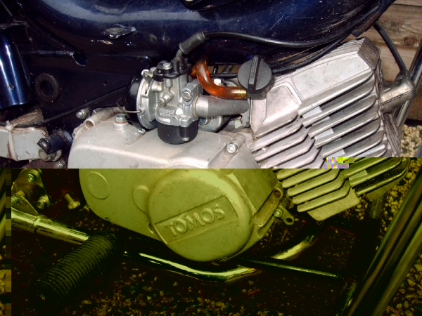

Welke Tomos model heb je? tomos revial
Wat is het bouwjaar? 2005
Sinds wanneer speelt dit probleem? al 2 maanden
Wat is het probleem? nou mijn probleem is al volgt
heb een 65 dmp cillender -dell orto sha 16/16 - sproeier nu 76 erin - pollini membram- schuine spruitstuk maar rechts met olie mengsel - techno uitlaat snel rechte pijp maar achter ja hebt sproeier 70-72-74-75-78-80-82-86 allemaal geprobeerd maar 76 loopt beste
maar mijn brommer rijdt nog niet harder dan 50 nee
aub wat kan ik doen nog om t hard te laten lopen ja
owww ja laatste optie is twa van 24 naar 22 nog niks help pls
ben t uiteindelijk een beetje moe aan t worden dacht is even leuk maar nee toch niet meer elende
Onlangs nog iets verandert aan je Tomos? nee niks
ben een beetje moe aan t worden ja is niet meer leuk ja
wordt alleen maar opgelicht aan de dealer ja en wil geen geld meer uit geven hebt meer dan 350 euro op ja echt
wie kan mij helpen pls ben ik alvast zeer dankbaar echt
wilde alleen een beetje meer snelheid
dit is alles wat ik eronder hebt

Heb je nieuwe pakkingen gebruikt? Misschien heb je valse lucht.

klinkt als valse lucht inderdaad.
dan gaat ie nooit goed lopen.

Zit er een zwart ringetje in de spruitstukkant van de carburateur? zo nee dan veroorzaakt dit alle valse lucht ellende. Zonder dat ringetje loopt het echt bagger. Had ook niet zo`n zwart zwart rubber ringetje in mn 16/16 carb zitten, daarom kwam dit dus in me op.

ja dealers hebben zelf erop gemonteerd voor mij ja zonder dat rubbertje rijdt hij gelijk naar voren dus hebt terug gebracht en ja reed wat lekkerder zo maar alsnog 50

Heb je deotest al gedaan?
Gewoon deo op je cilinder spuiten, aansluiting carb-spruitstuk spruitstuk-cilinder.
Heb je een andere spruitstuk gehaald of rijd je nogsteeds met de te kleine spruitstuk rond?

huhhhh???? deo test nee nog niet en weet niet hoe dat moet zou je mij wat speciefieker kunnen uiteleggen van die deatest
