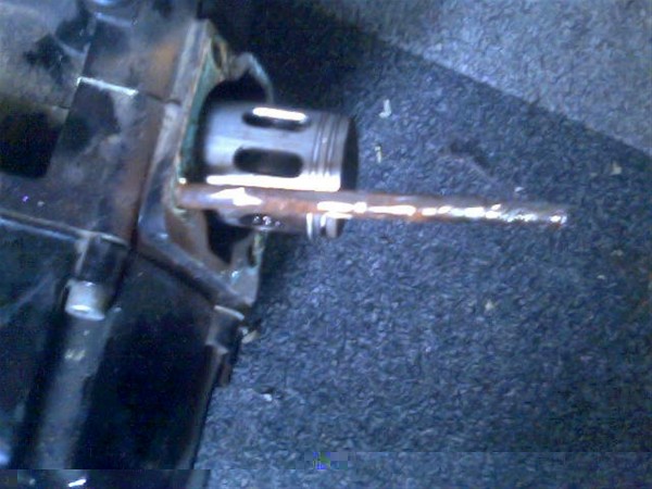

Welke Tomos model heb je? A35 Wzzrd
Wat is het bouwjaar? 2005
Sinds wanneer speelt dit probleem? 3 dagen
Wat is het probleem? Cilinderbevestigingsdraad zit vast! hoe krijg ik hem eruit?
Onlangs nog iets verandert aan je Tomos? Cilinderbevestigingdraad+moeren dol!

Berichtdoor Alex.. » 08 nov 2012 11:53
Griptang, eventueel stoken

Berichtdoor pijlsnellepeter » 08 nov 2012 12:22
het beste is om er een oud tapeind bovenop te (laten) lassen zodat je een T- greep krijgt. in de meest gevallen lukt het dan wel.

Berichtdoor robbie501 » 08 nov 2012 19:05
2 moertjes op het draadeind tegen elkaar aan draaien goed strak en dan proberen te draaien en tegelijk warmstoken?
homoetje
Berichten: 1629
Locatie: Hoogland
Berichtdoor homoetje » 08 nov 2012 22:01
Lees eens goed, het is allemaal dol gedraaid. o|O
OT: De T-greep werkt inderdaad en met een griptang moet het ook wel lukken.

Berichtdoor mawukjuh » 08 nov 2012 23:05
Het is gelukt :)
Had avonddienst en in me pauze even bezig geweest met een griptang :)
is log gekomen, meteen zuiger schoongemaakt en me zuigerveren zijn ook aan vervanging toe :lol:
ook meteen even de zuiger stukje aan laten passen door collega van me
