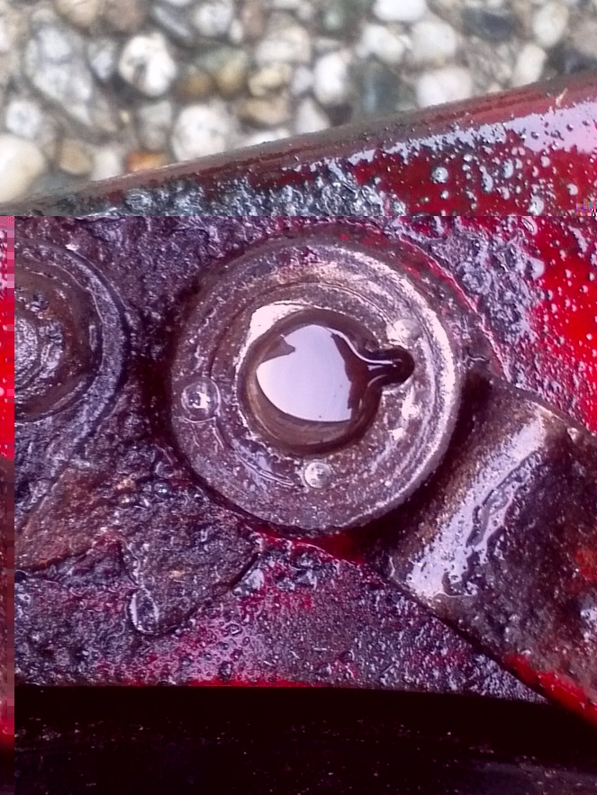

Mijn schoonvader heeft naar het probleem in kwestie gekeken en hij raad aan tussen de bussen, het liefst de kleine bussen zoveel mogelijk door te boren, of inboren om de spanning er af te halen. Zoals ook in de wiki staat, wat ik al geprobeerd of gedaan heb, zie foto. Maar hij zegt, nog dieper, groter gat en helemaal door. Ik krijg een lage-toerental boor van hem te leen en als het goed is ook een 4mm boortje. Ik moet wel opletten dat ik niet in het frame boor.

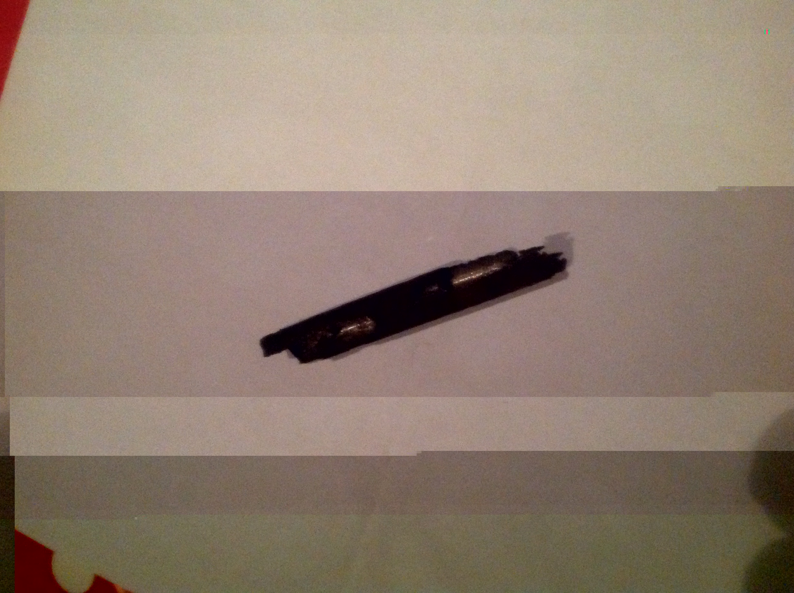

Pffff hele week, elke avond bezig. En ik heb de as eruit.... Van twee kanten ingeboord en veel slaan.
Nu de bussen nog. Ik heb de zaag gekocht die op de foto maar die past er niet in, doorheen. Zijn er nog ander manieren?

Goed werk, erg mooi dat het gelukt is. Ik heb dat zaagje gebruikt voor de 2 kleinere buitenste bussen.
Ik denk dat er bij jou dan nog een stuk van de lange bus is blijven zitten? Kan het niet echt duidelijk achterhalen op de foto.

Op de foto zie je de as. De bussen en de as zien er anders uit dan die ik heb. Zie foto. De lange bus zit er nog helemaal in. Ik ga op zoek naar die smalle zaagjes. En zagen maar.
