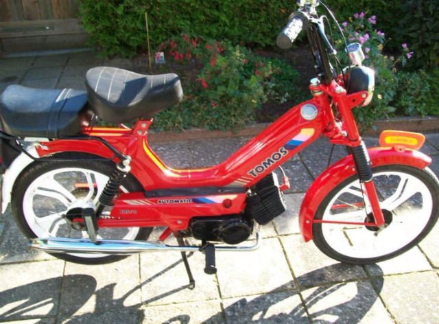

Welke Tomos model heb je? S25
Wat is het bouwjaar? -
Sinds wanneer speelt dit probleem? Net
Wat is het probleem? Geen contactslot op Tomos S25
Onlangs nog iets verandert aan je Tomos? Nee
Ik ben nieuw op dit forum vanwege de aanschaf van een Tomos Snor S25 voor er bij. Lijkt me leuk brommertje voor in de stad. :koning:
Heb een standaard uitziende zwarte uitlaat gekocht waar die wat sneller mee zou moeten gaan volgens een zaak hier. Alleen loop tegen het volgende probleem aan..
Er zit geen contactslot op en wil hem wel ergens gewoon neer kunnen zetten met ketting. Hoe kan ik op de mooiste manier een universeel contactslotje er op zetten?

Het is inmiddels gelukt.
Gewoon de kabel uit de bobine getrokken waarvan het leek alsof dat de spanningskabel was. In dit geval een zwarte. Mooi plekje voor het slot uitgekozen en de kabel via dit slot geleid.
