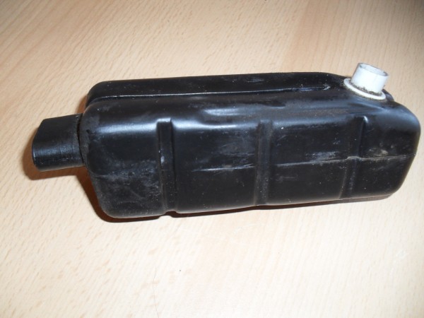

Ik heb nog een vraag over mijn luchtfilter.
Nu heb ik een metaalgaas met kapje als filter, maar deze laat veel geluid door. (ik vind het niet zo heel erg).
Als ik een verloop stuk met een zwarte box er op plaats veranderd er veel aan de sproeier? en snelheid?
Want er is tegen mij verteld dat deze de aanzuigrubber afknelt.
verloop:
https://www.davelaarscooters.nl/mokix/m ... l-gat.html
De luchtfilter heeft geen buisje een geen schuim meer.
De luchtfilter
Berichten: 9683
Berichtdoor shadowranger » 18 jul 2014 12:39
Dat is geen luchtfilter, maar een ruisdemper wat tussen het frame zit (bij oudere modellen) achter je carburateur. Hoe bedoel je met het monteren van dit onderdeel? Heb je een carburateur aan de zijkant of onder je frame?

Berichten: 9683
Berichtdoor shadowranger » 18 jul 2014 17:41
Daar hoort dit luchtfilter achter, er vanuitgaande dat je daar ook het geschikte gat voor hebt in de zijkant van het frame, waar het uitstekende buisje in komt.
Sponsten
Berichten: 82
Lid geworden op: 10 jul 2013 20:14
Berichtdoor Sponsten » 18 jul 2014 17:57
Dat weet ik, maar die past niet. ze hebben een ander blok onder de tomos gehangen. Daar loop ik nu de hele tijd tegen aan.
problemen met kappen, filter, tandwiel, verkeerde carburateur enz.
Berichten: 9683
Berichtdoor shadowranger » 20 jul 2014 09:48
De ruisdemper past er dan wel achter, alleen moet je deze op de een of andere wijze vastmaken (tie-wrap). Ik begrijp uit je reactie dat je een oud type frame hebt met metalen kappen?
Sponsten
Berichten: 82
Berichtdoor Sponsten » 20 jul 2014 10:02
Ja, dat klopt. Het heeft mij een tijd gekost om daar achter te komen. Ze hebben zelfs een kap moeten verbouwen om het andere blok er onder te krijgen.
Kan ik de demper er achter plaatsen zonder verlies van kracht en snelheid?
Bedankt!
Berichten: 9683
Berichtdoor shadowranger » 20 jul 2014 16:51
Ja, als je een aanzuigrubber als deze (icm je gaasfilter wat je nu ook achter het kapje hebt) gaat dat prima.
Sponsten
Berichten: 82
Berichtdoor Sponsten » 22 jul 2014 13:54
Laatst gewijzigd door Sponsten op 22 jul 2014 14:19, 1 keer totaal gewijzigd.
Sponsten
Berichten: 82
Berichtdoor Sponsten » 22 jul 2014 14:18
Beste shadowranger,
Ik heb het er op gehad, maar de brommer liep voor geen meter. Het paste ook niet echt lekker.
Dan maar meer geluid.
Groeten,
Sponsten
