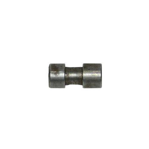

Is idd niet goed. Afgaande op wat ik zie bij de koppelingsegmenten is een asje (tonnetje wat eruit ziet als een miniatuurversie van een haltergewicht) eruit gelopen wat ook zo zijn weerslag heeft gehad in de binnenkant van het deksel (aluminium verstevigingen weggevreten). In ieder geval moet dit vervangen worden en de oorzaak achterhalen waarom dat tonnetje eruit gelopen is, want dat kan normaal gesproken niet gebeuren als de segmenten goed aansluiten op het dunne deel ervan. Je bent zowiezo toe aan nieuwe segmenten (kurk weg), dus je hebt wat bestellingen te doen.

"Haltertje" bleek ook nog in de carter rond te hangen.
