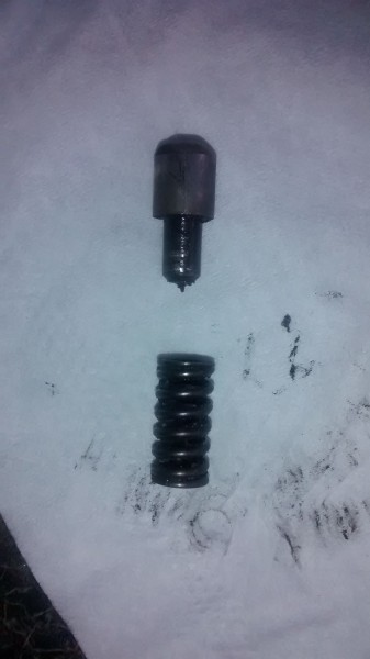

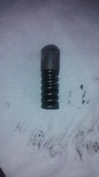

Beste forummers,
Ik heb laatst mijn vraagtekenveertje vervangen en toen viel er opeens een onderdeel uit mijn tomos. Ik heb geen idee waar deze vandaan kwam, daarom mijn vraag; Wat is dit voor onderdeel, waar dient deze voor, en waar plaats ik deze?
Het onderdeel heeft een wat bolle ronde kop.

Beste forummers,
Dit is het palletje uit je kickstartpedaal. Deze zit tussen de 2 vorkdelen waarmee je de spie aan de as bevestigd. Het zorgt ervoor dat je pedaal ingeklapt blijft als je rijdt.
ivan
Lid geworden op: 10 feb 2015 14:04
Berichtdoor ivan » 11 feb 2015 02:46
Bedankt!, ik ga er morgen direct mee bezig.

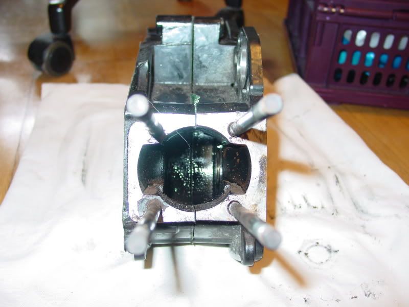

hallo,
ik heb laatst mijn pak kingen vervangen. De koppakking en de pakking tussen het blok en de cilinder. Maar als ik nu een deo test die dan lekt die toch nog op allebei de plekken. Ik heb alles goed schoongemaakt en de ouwe resten verwijderd. Wat kan ik nu nog doen? Is vloeibare pakking een oplossing?
Alvast bedankt!
Berichten: 9681
Berichtdoor shadowranger » 13 feb 2015 22:23
Zit er een cilinder met kleine spoelpoorten op een carter met grote spoelpoorten? Dan is dat je probleem.

hallo,
ik heb laatst mijn pakkingen vervangen. De koppakking en de pakking tussen het blok en de cilinder. Maar als ik nu een deo test die dan lekt die toch nog op allebei de plekken. Ik heb alles goed schoongemaakt en de ouwe resten verwijderd. Wat kan ik nu nog doen? Is vloeibare pakking een oplossing?
Alvast bedankt!
Volgens mij schreef je dit. Als je de kop en voetpakking hebt vervangen heb je de cilinder er ook af gehad.
Enige manier om te controleren of je grote of kleine spoelpoorten hebt is door de boel nogmaals te demonteren en te kijken naar de vorm van de spoelpoorten in het carter en die van de cilinder. Als deze afwijken van elkaar kun je last krijgen van lekkage. Vergelijk het maar met de onderstaande foto's.
Kleine spoelpoorten:
Grote spoelpoorten:
Lekkage treed meestal op aan de bovenzijde van de poorten, dus als je een grote spoelpoort op een kleine zet. (Cilinder/ carter en v.v.)
Jespertje
Berichten: 136
Berichtdoor Jespertje » 14 feb 2015 19:20
Pakking van grote spoelpoorten pakken en hij lekt niet meer. Niet heel groot probleem :)
