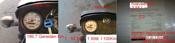

- rijdt zo zuinig, bij van
- zeer eenvoudig 1:48 in de stad met mij persoonlijk record 1:58

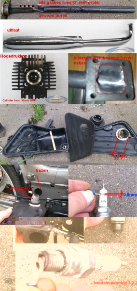

- hogedruk kop DMP
- frezen gepolijst inlaatspruitstuk
- lichtjes bewerkt filter (inlaat verhoogd tot 32mm, pvc afvoerpijp)
- dikke uitlaat van 30 euro
(niet aanraakt, originele carburateur, originele sproeier)

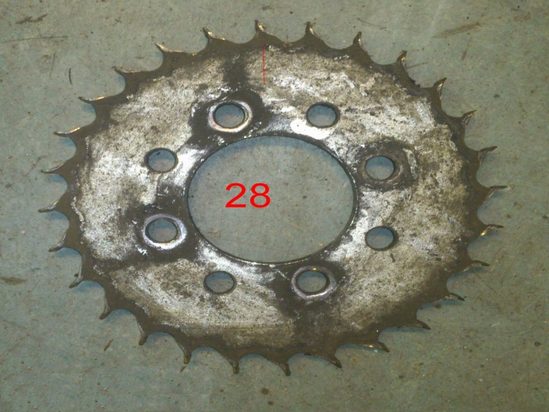

Probleem blijft aanwezig binnen twee drie maanden achterste tandwiel is gewon op. Alle "tanden" zijn gewon scheef. Als kan ergens upload foto's dan kunt u zien wat ik bedoelt. Wat ik overigens vind geen standaard onderhuid of niet normale stand van zaken.

Deze tandwielen worden niet gefreesd maar gestanst. Niet in 1 keer, maar in fases. Als er dus een matrijs tussen zit die scheef is ten opzichte van de rest van de lijn, of niet bij de batch hoort waarmee gestanst wordt krijg je dit probleem. En ze doen maar steekproefsgewijs onderzoek of alles nog is zoals het hoort. Echter is het ondoenlijk om de productie van de dag door 1 fout door te spitten of er meer zijn.

Hier is hoe waar lijkt het op achter twee drie maandjes?

Dat tandwiel ziet eruit alsof er een verkeerde ketting is gebruikt of dat er meer vermogen in zit dan ik op het moment aanneem. Koop je wel je juiste ketting bij deze tandwielen (type 415). Wat is de setup van je Tomos?
Vwb het Translater gebeuren, de vertaling van losse woorden is wel goed, de volgorde klopt niet helemaal grammaticaal. :? BiH = Bosnië & Herzegovina. Ik heb respect voor je dat je probeert om in het Nederlands je probleem uit te leggen.
Terugkomend op je tandwielen "probleem". Aangezien je in Utrecht woont, mag ik er vanuit gaan dat je de onderdelen ook op de Nederlandse markt (online of in een winkel) koopt. Het is echter wel zaak om naast de kettingwielen ook meteen de ketting te vervangen. Dit geldt ook andersom, vervang je je ketting, dan ook meteen de tandwielen. Aangezien dit onderdelen zijn die op elkaar inslijten. Daarnaast is het zaak de boel schoon te houden en regelmatig in te spuiten met wat kettingvet. In 3 maanden een tandwiel zo afschrijven is wat erg veel, gezien de kilometers die je ermee rijdt.
Even terug komend op het slingeren van de tandwielen, dit kan door onrondheid van het tandwiel zelf (produktieproces) of door lagerwerk in wiel/ aandrijfas uit de bak (bij de kickstartas). Heb je dit toevallig ook gecontroleerd?

- met en persoonlijke record (maar het was gewon gassen op lange rit) 1:58.6

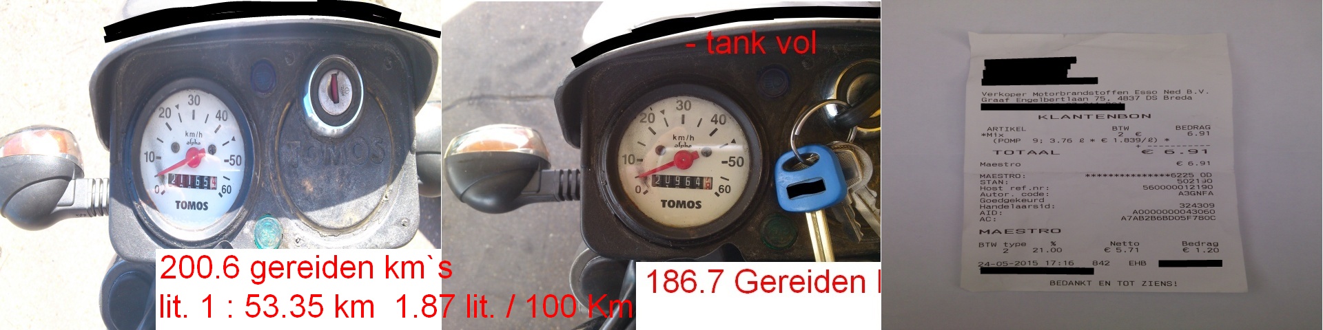

- kleine update met foto

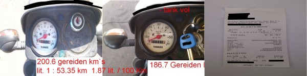

- volgens mij dat zijn twee "wereld records"
- met een brandstof tank 200 Km
- en andere is gewon 1 : 53
(maar het kan nog beter)
- gereiden gewon in de stad
