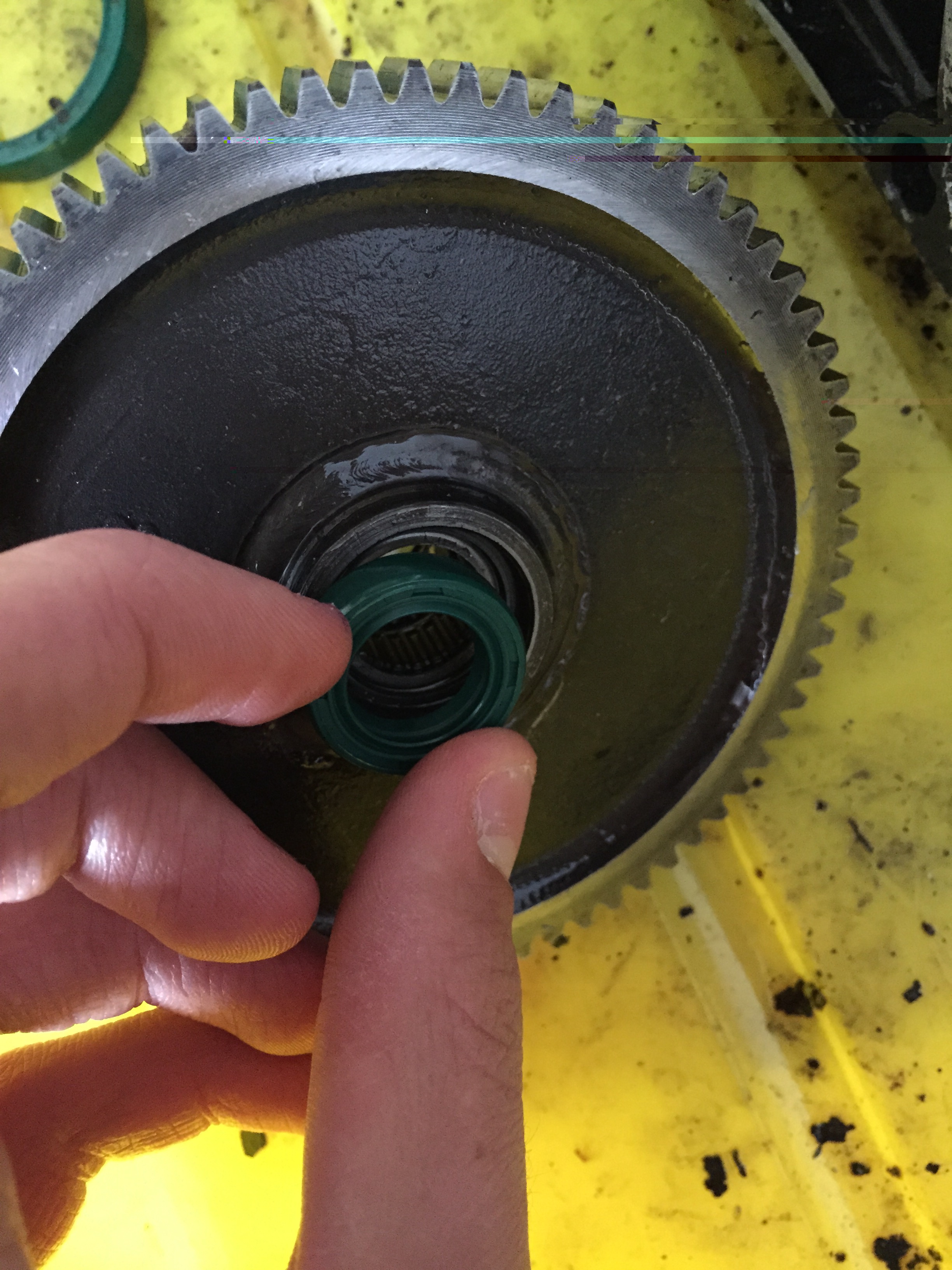

Hoort deze keerring (16-24-7) hier te zitten? En voorkomt dezen dan ook een lekkage langs de kickstartas?
