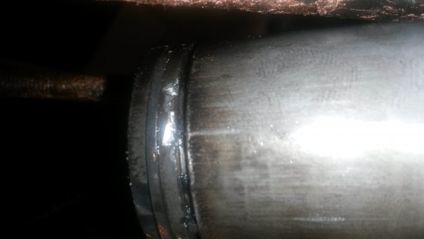

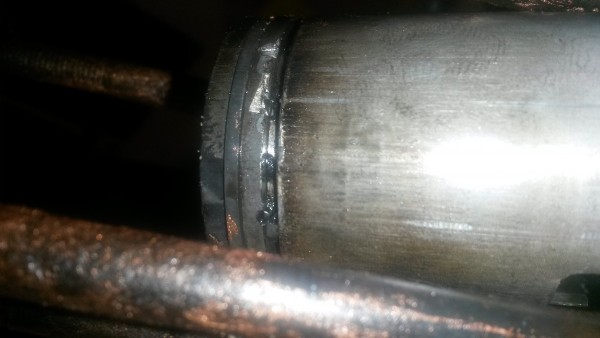

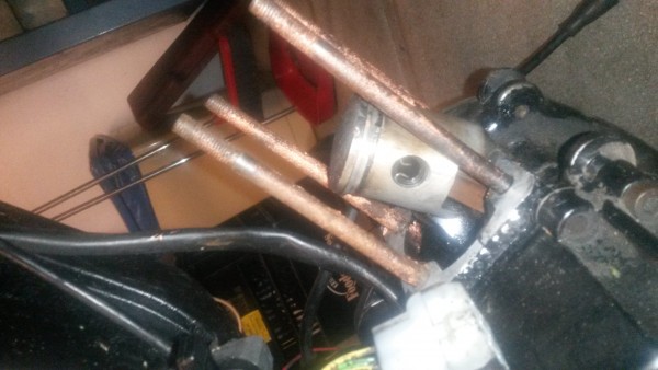

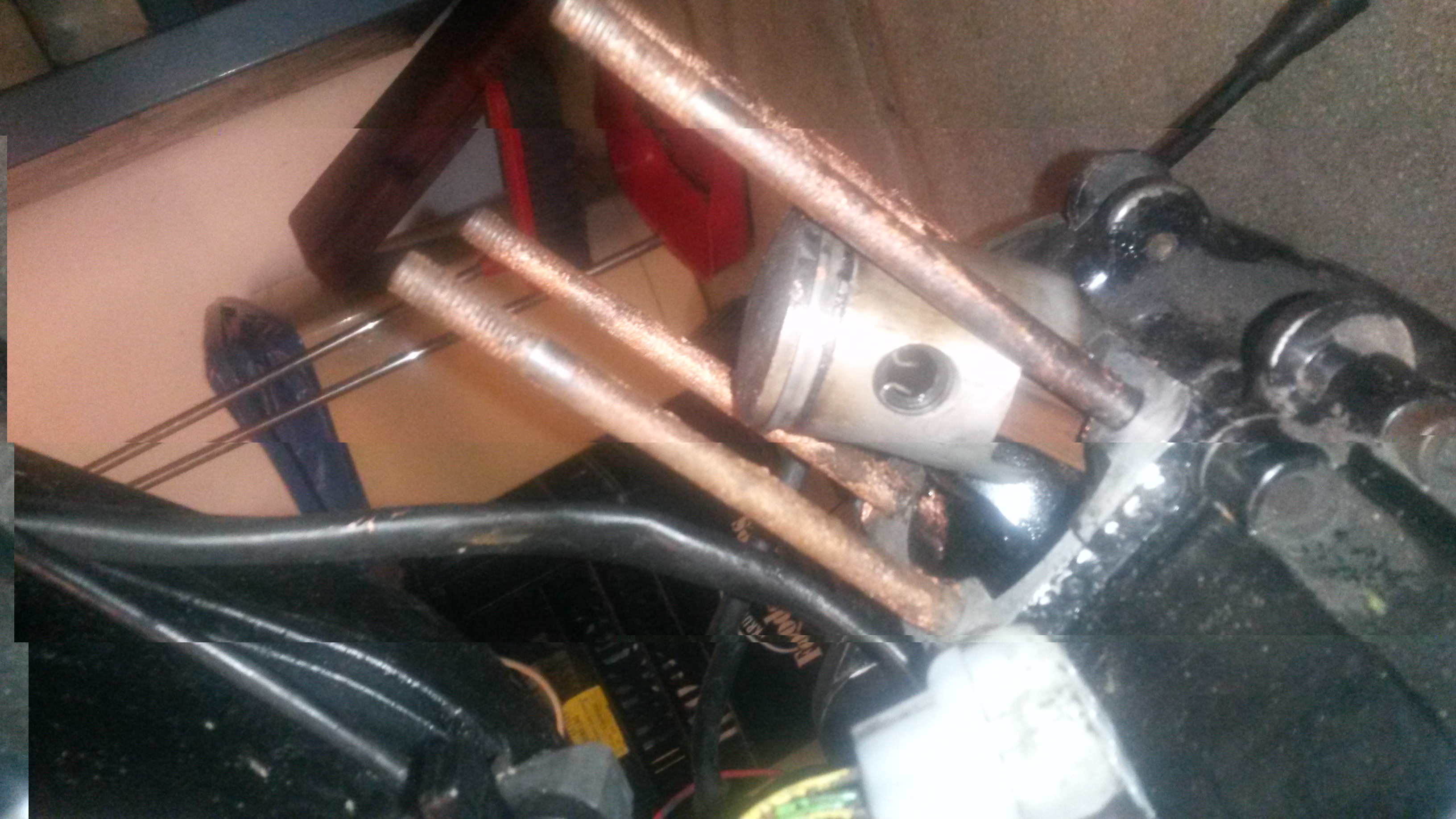

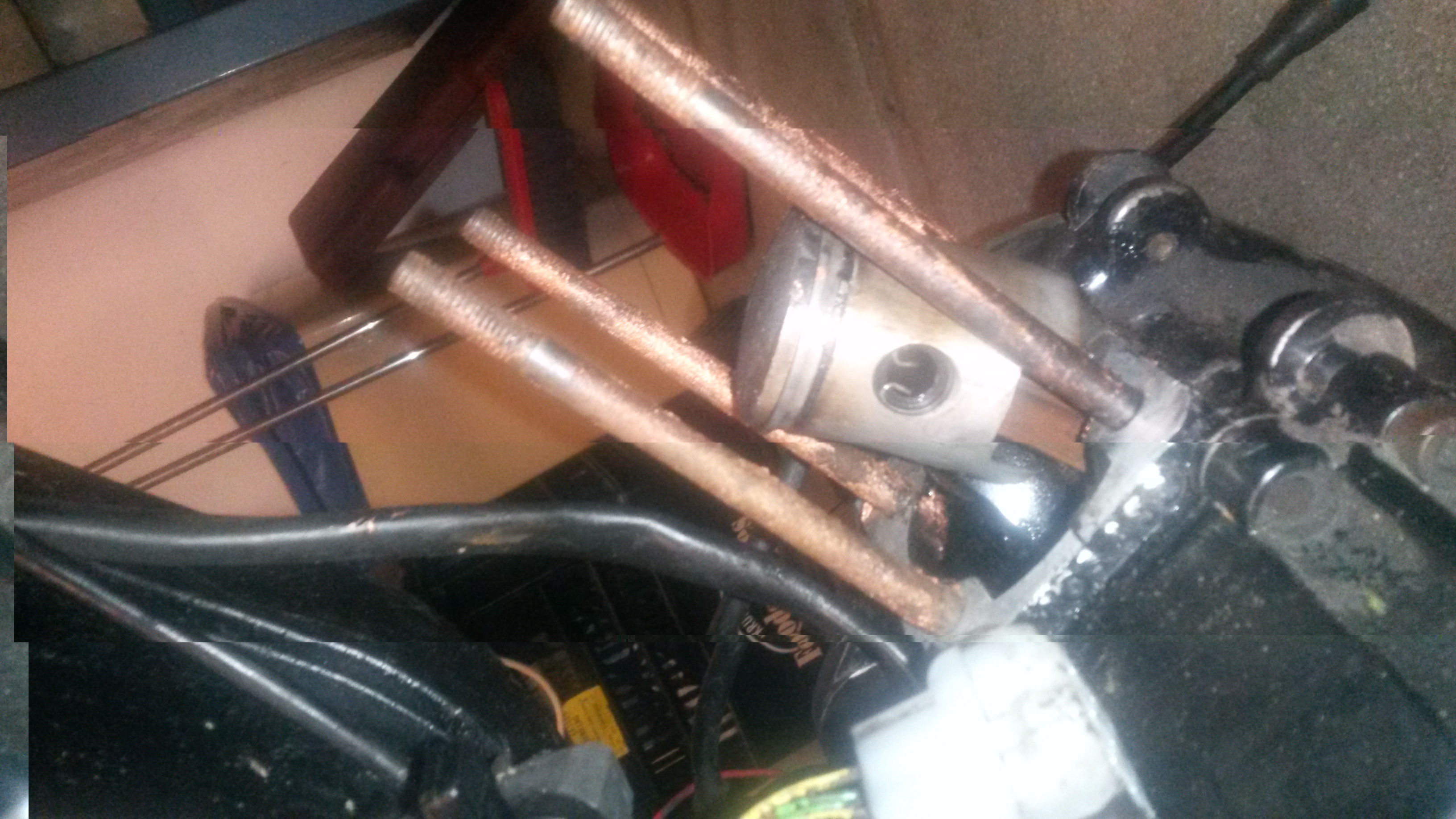

Hallo, ikheb hem even losgemaakt en heb ondekt dat inderdaad het onderste zuigeveertje gebroken is, heb de zuiger niet los gehaald dus verkeerd om zal hem niet worden. Nu is alleen mijn vraagje iedereen heeft het over gleuven in je zuiger waar die in moet vallen. Deze kan ik niet vinden en er lijkt een beetje schade te zijn aan het zuigertje. Is dit ernstig? (Zie bijgestuurde fotos) en heb nog wel een zuigerveertje liggen. Hoe controleer je of deze toepasselijk is voor mijn brommer? (Zie fotos)

Ik zou maar even een nieuw zuigertje halen, weet niet wat er mis is gegaan, weet ook niet wat je met de sleuven bedoeld, vermoed niet dat wat ik denk, de pennetjes? (zie em volgens mij zitten op je 3de foto) Zo te zien zit je bovenste veer ook vast in de groef (gleuf???)
Ziet de cilinder er nog wel een beetje ok uit? zit best veel rommel op je zuiger, zit dat nu ook in je blok?

Zuigerveren zo monteren http://i43.tinypic.com/axy0w5.jpg Dat ziet er inderdaad niet best uit op de foto, ik zou er in ieder geval een nieuwe zuiger en veren in zetten. Ik vraag mij trouwens ook af hoe de cilinderwand er nu uit ziet.

Berichtdoor Ivodiesveld » 07 dec 2015 22:19
De cylinder is nog goed, geen schade aan te zien. Is het nieuwe zuigertje dringend nodig of kan dat nogwel even? Heb hem van de week nodig namelijk (de brommer) Heb er nu ook een andere uitlaat onder dus danbdraait ie minder toeren dan normaal. Als het goed is zitten er in de gleuf waar de zuigeveren invallen een klein pinnetje waar het slotje in valt. Blok zit geen rommel in. Zuigerveren heb ik zowieso nieuw besteld krijg ik morgen binnen. Kan ik er dan gewoon even op rijden op en over n paar weekjes het zuigertje doen? Gr

Cilinderwant ziet er nog prima uit, is het zuigertje vervangen nodig of kan ik hier nog wel even mee rijden? Heb hem vandeweek namelijk nodog en zuigerveren zijn besteld

Zuigertje kost je een tientje ofzo maar, het kan vast wel, of het verstandig is is vraag 2 :)
Goed reinigen, plekjes even wegschuren van de zuiger, nieuwe zuigerveertjes plaatsen (zuigerslotspeling even nameten is geen gek idd, minimaal 0.15 mm) en alleen als de zuigerveren ook goed in de groeven vallen en kunnen bewegen.
ps: Zat/ zit de zuiger wel met het pijltje richting uitlaatpoort gemonteerd?

Berichtdoor ief » 07 dec 2015 22:57
Bovenop de zuiger staat, misschien nu niet meer zichtbaar door kool, een pijl. Als je de zuiger verkeerd om monteert kan het zijn (weet niet zeker, heb em ff niet voor me liggen :) ) dat de zuigerveer slotjes niet goed uitkomen en dat zou de schade kunnen veroorzaken die jij hebt. Als de onderste 2 foto's gemaakt zijn vanaf de voorkant van het blok dan zit ie evrkeerd om.

De onderste 2 fotos zijn vanaf onder gemaakt (kant waar normaal de uitlaat zit) maar hoe horen deze zuigerveertjes dan te zitten? Met het slotje naar welke kant?
Gr
Berichtdoor ief » 08 dec 2015 06:12
Durf het zo uit m'n hoofd niet met zekerheid te zeggen, zoek de pijl :)
Edit, na even lezen, ze horen aan de uitlaatkant dus goed.

Ja heb hem gevonden deze zit goed, zuigerveren en alles zit op zijn plek. Morgen verder af bouwen hij loopt al wel weer :)
