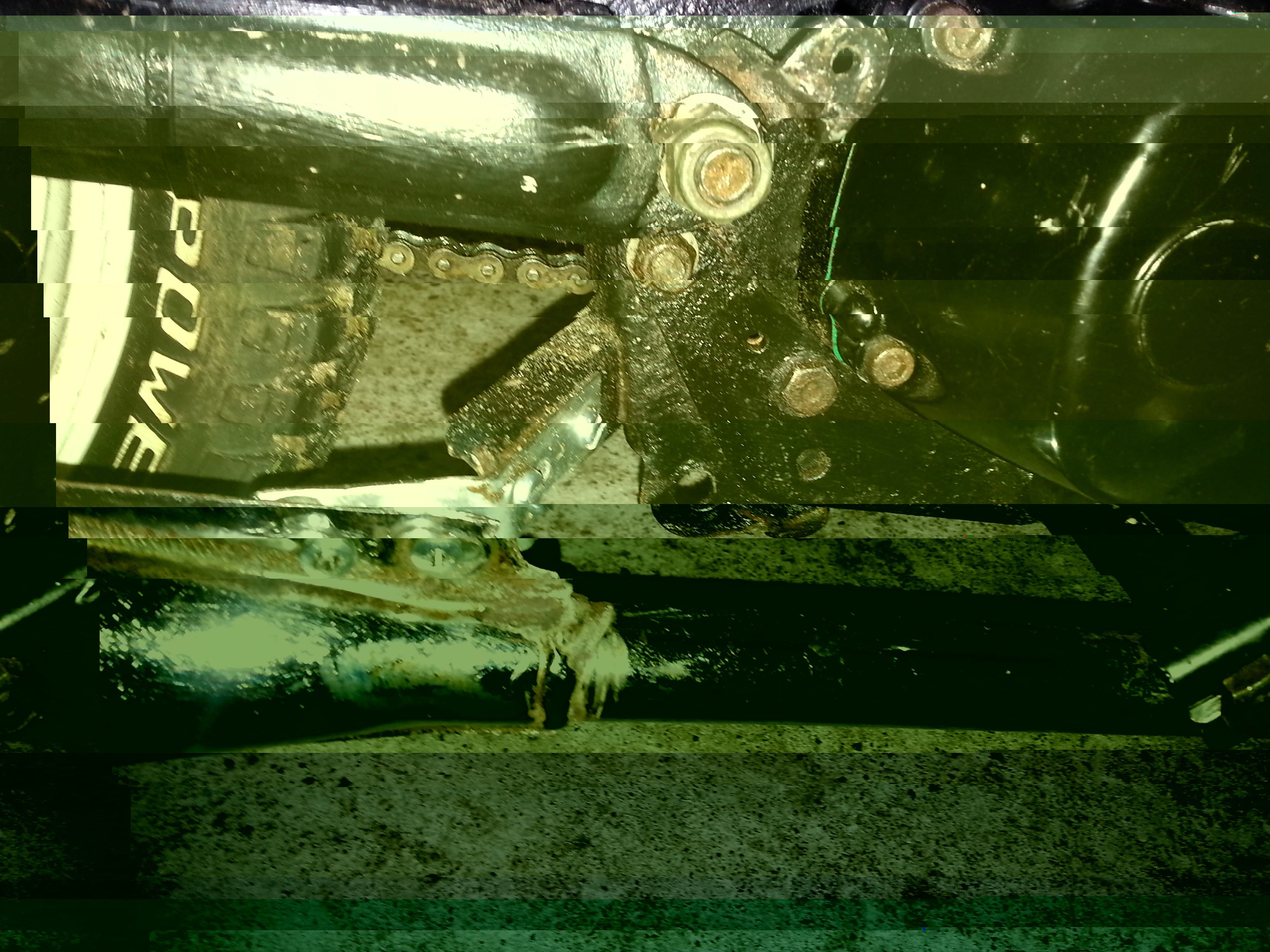

Er was een gat in de achterbrug gerot en de zuiger zat er verkeerd om in :? .
Na wat onderdelen besteld te hebben en wat gepoets en geverf stond het apparaat er zo bij:
Omdat ik de achterbrugbussen er niet uit kreeg en geen goede moer meer had, de achterbrug maar vastgemaakt met een paar ringetjes en een splitpen.
Na een tijdje kwam er toch wat te veel speling op de achterbrug te zitten en brak mijn remkabel af.
Dus tijd om weer even te beunen.
Achterbrugbussen eruit gehaald door ze met een ijzerzaag doormidden te zagen en ze eruit te tikken.

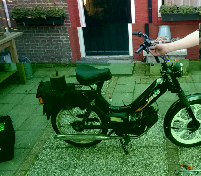

Gelijk ook maar even een nieuwe uitlaatsteun gemaakt en een nieuw sticker setje geplakt.
Nu is het een Tomos Standaard vermomd als Wizzard O+
Setup is nu:
12mm carburateur

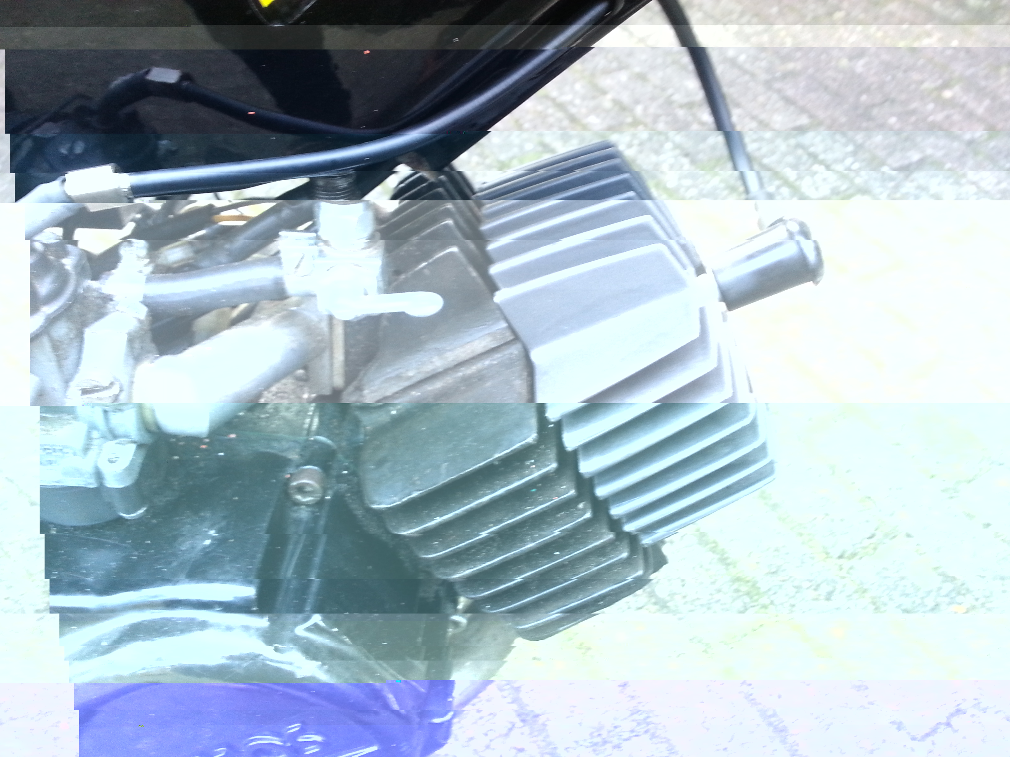

Puch kop
Standaard brom uitlaat
ontsteking op bromstand
26-26 vertanding
trekt lekker op en max snelheid van 51 km/h

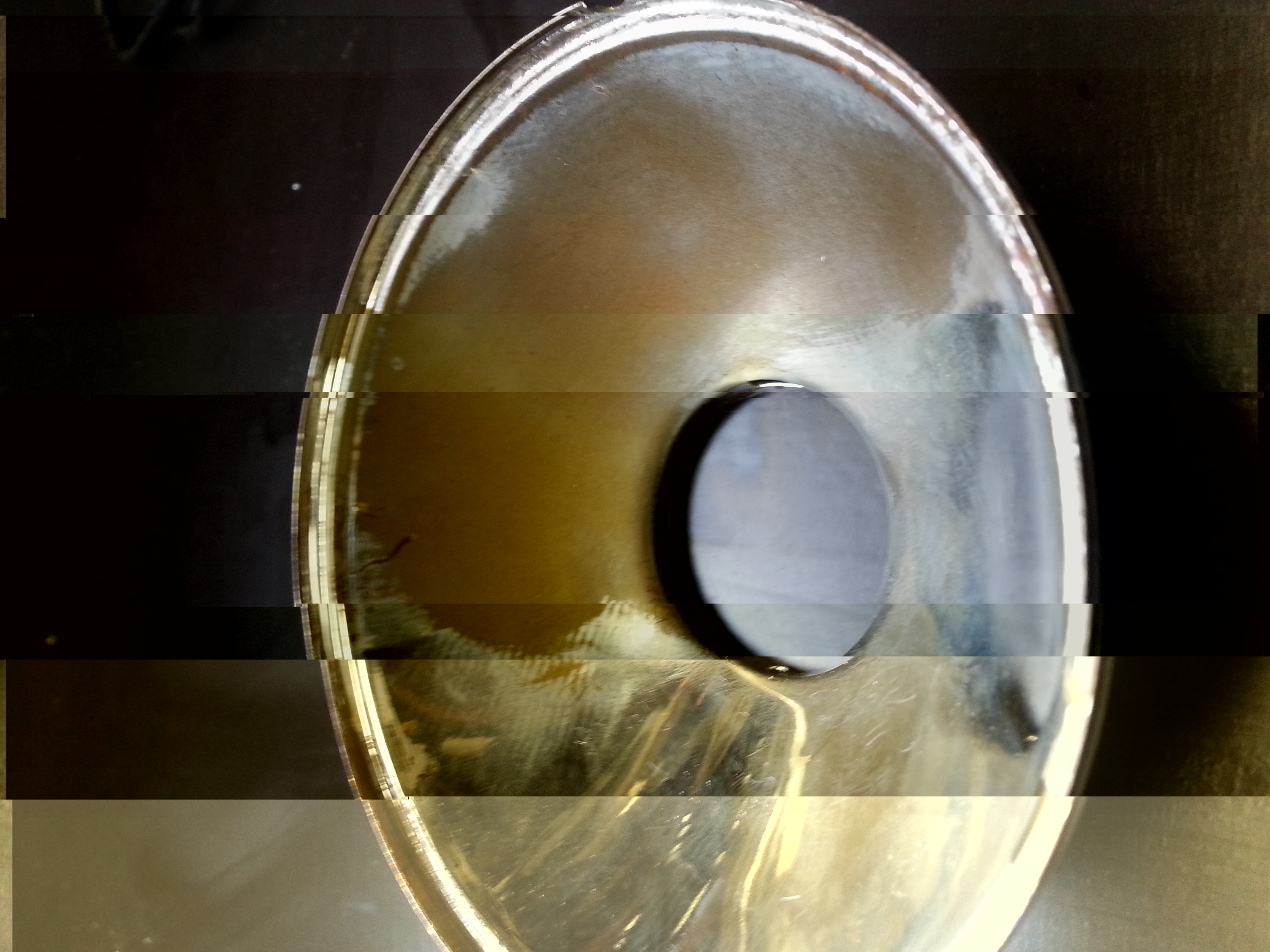

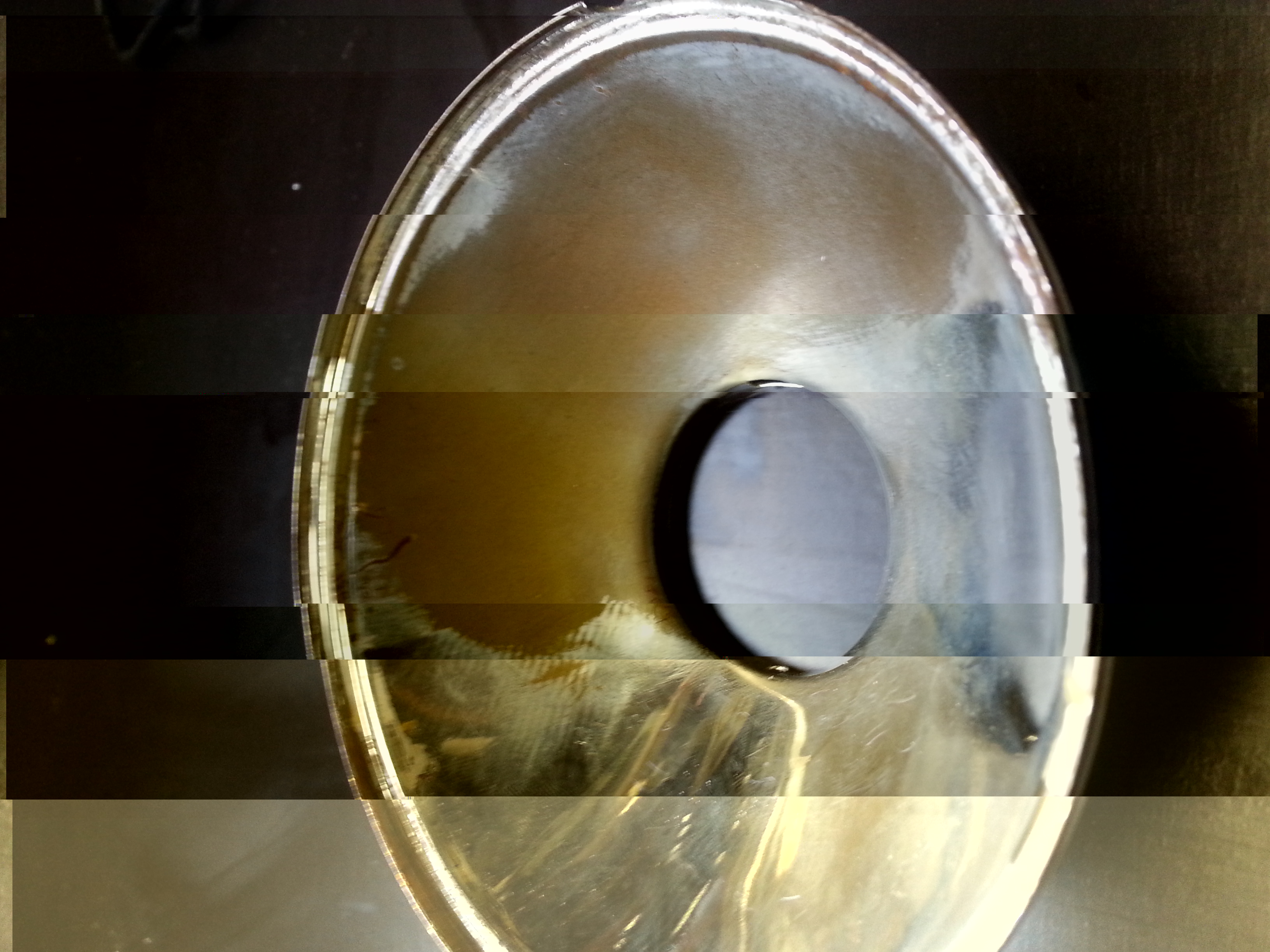

Nu alleen nog zijkapjes en een nieuwe koplamp reflector regelen (oppoetsen met commandant was geen goed plan)

Ik heb de kop overgespoten zodat het wat minder opvalt maar het past net niet mooi idd.

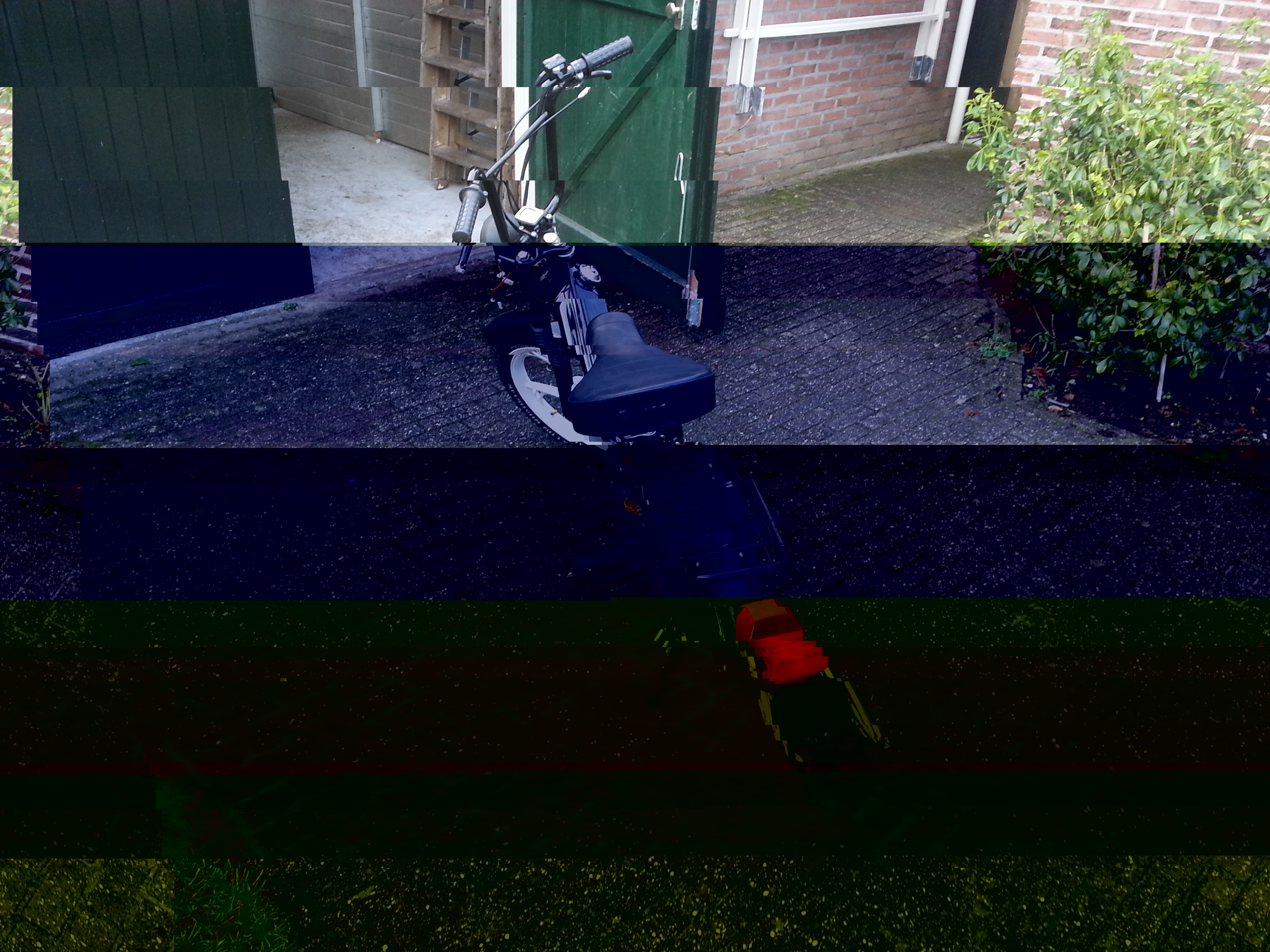

Berichtdoor fireface » 07 apr 2016 17:09
Nieuw stuurtje en de uitlaat mat gemaakt 8)
Plastidippen vind ik er niet mooi bij staan dus dat wordt hem niet meer.
