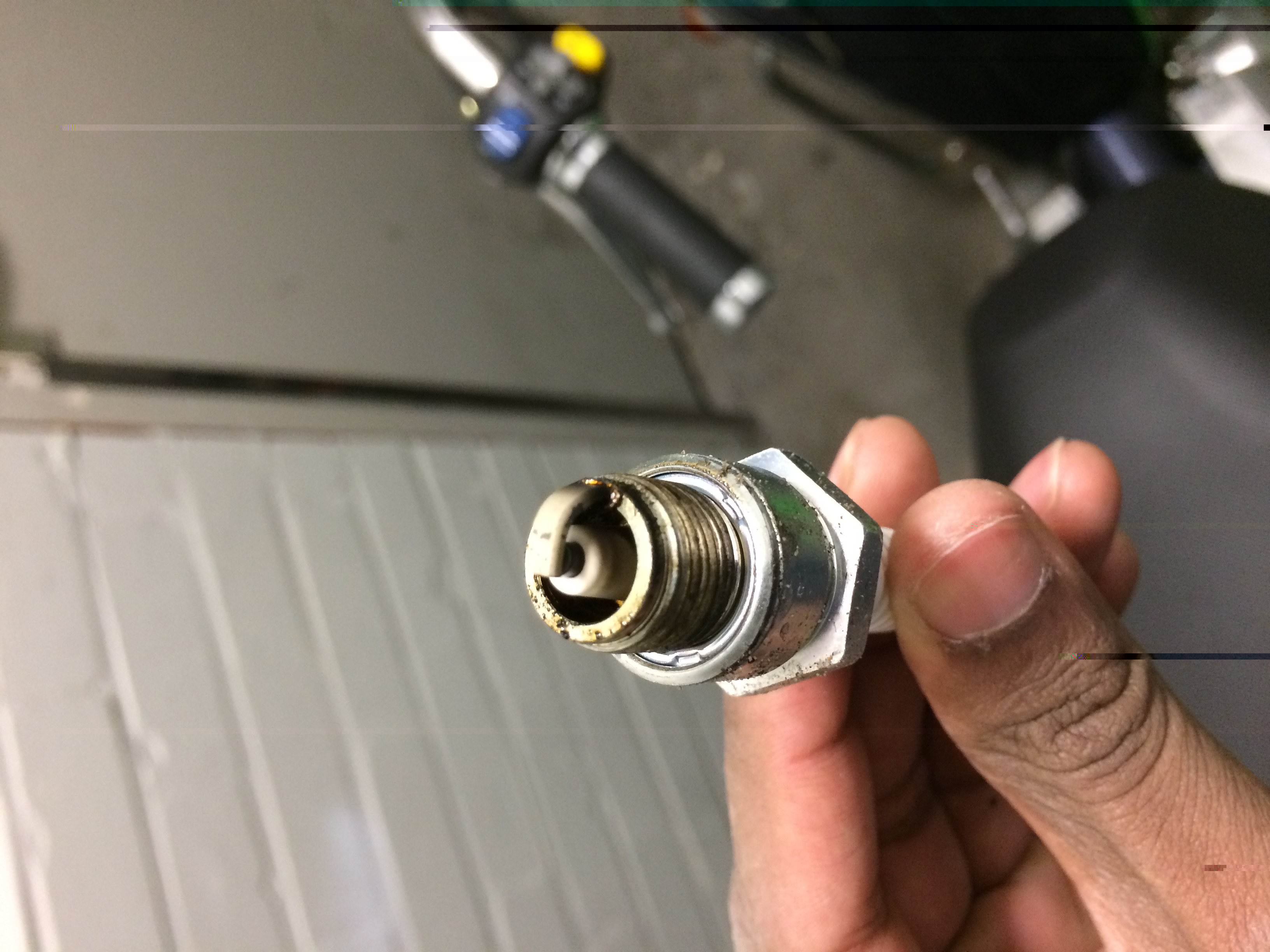

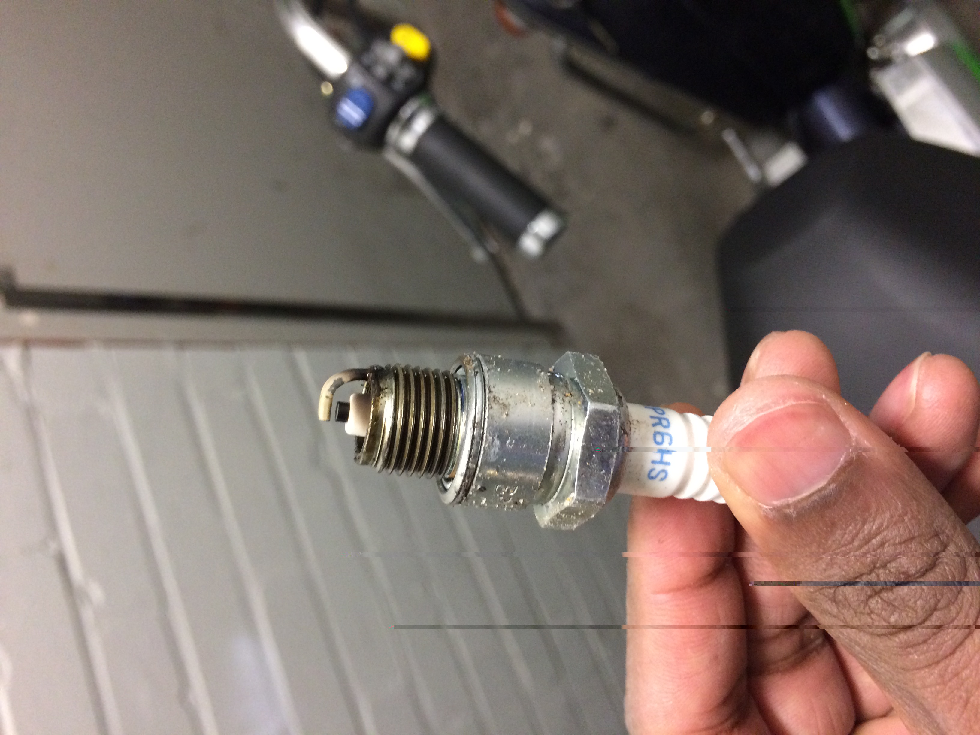

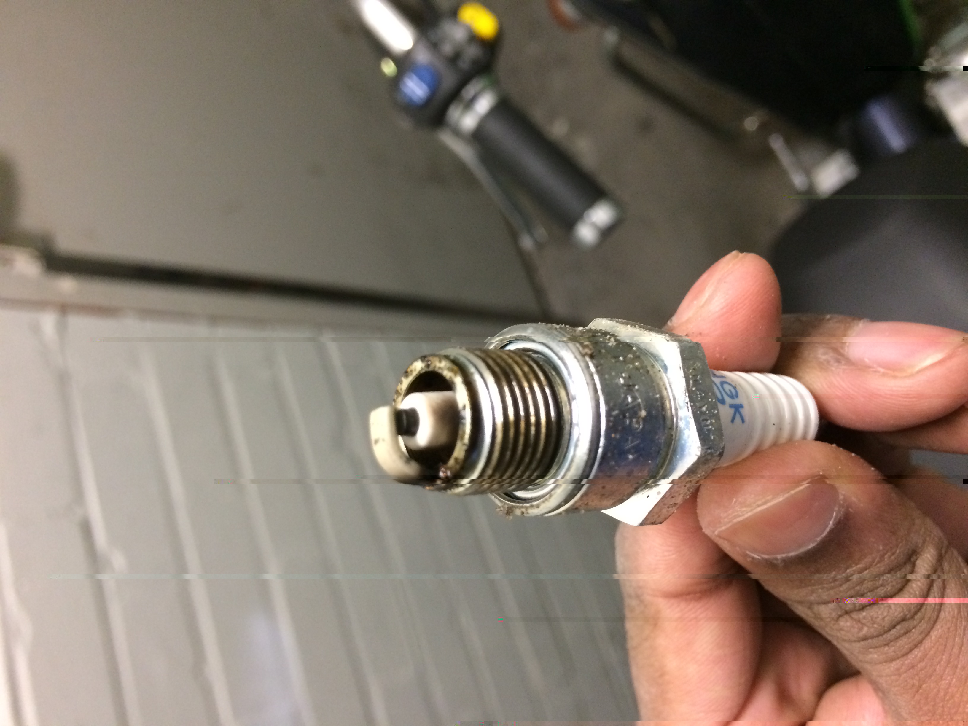

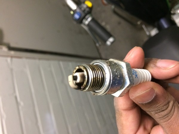

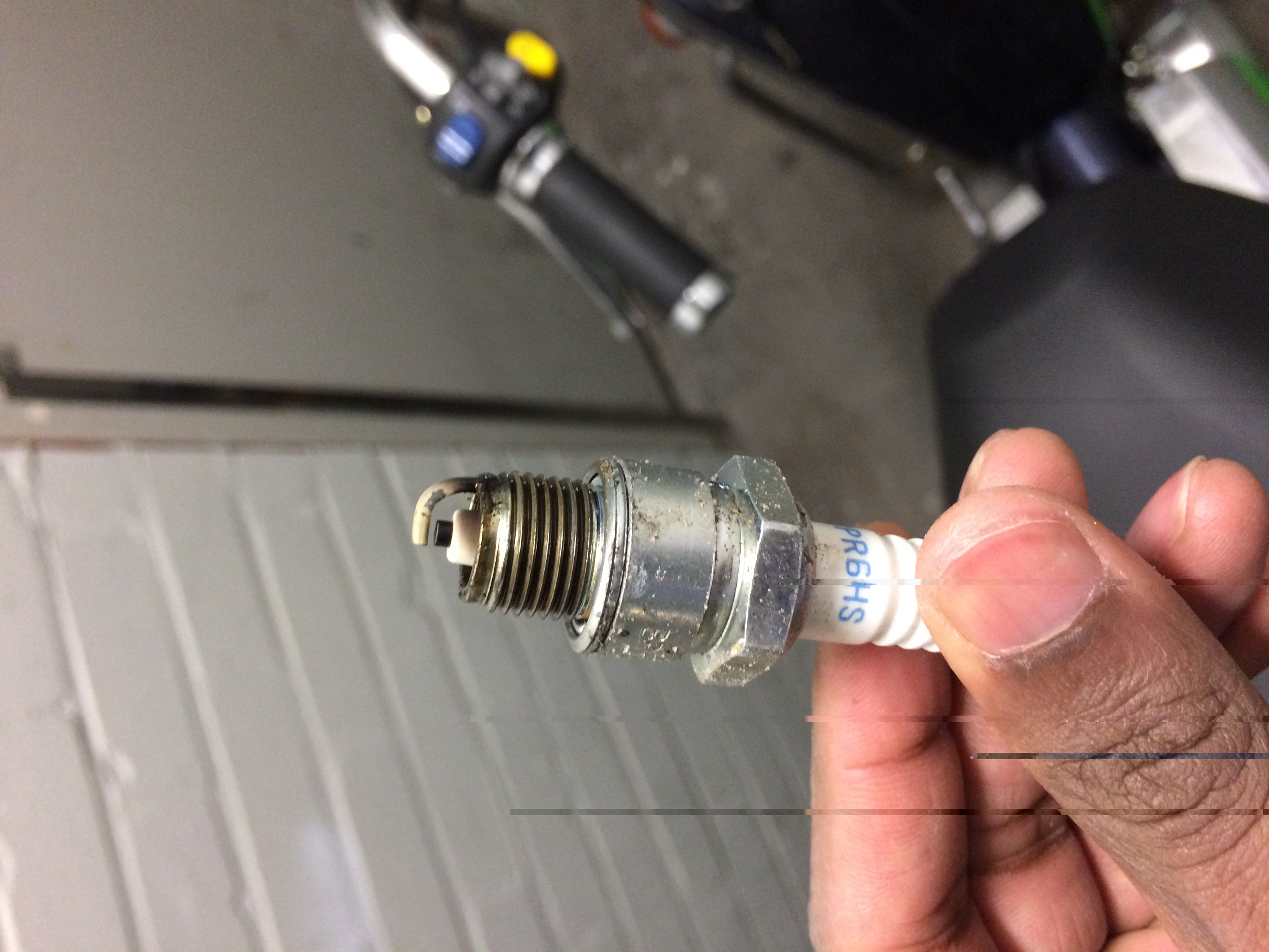

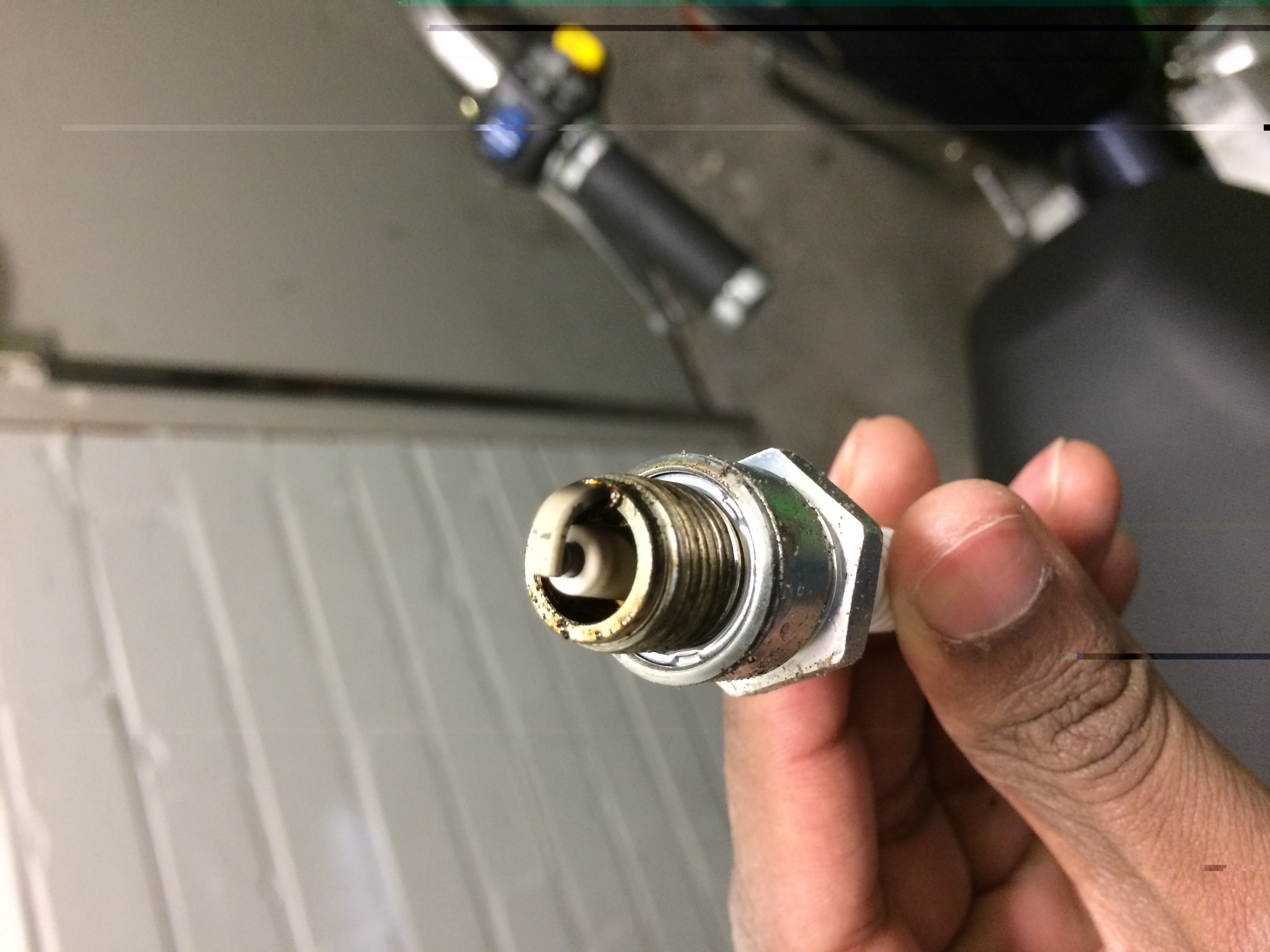

Zojuist heb ik met een deo gespoten rondom het spruitstuk, cilinder en carter. Ik kreeg de brommer in het begin niet gestart. Nadat hij starte heb ik een eind gereden, denk een km of 3 omdat hij niet stationair bleef lopen en uitviel als ik geen gas gaf. Toen hij eenmaal stationair liep diverse keren gespoten (denk wel 20 keer in etappes). Zo nu en dan leek het erop dat hij hogere toeren maakte maar dit kan ik niet met zekerheid zeggen omdat er geen significant verschil op te merken was. Ik heb ook de bougie bekeken (zie foto). Hieraan viel het mij op dat hij nu al wat vies was, ik heb hem vorige week vervangen. Wat ik nu wil gaan doen is wat Ief adviseerde om het hele blok en cilinder eraf te halen. Dit zal voor mij nog een klus worden, aangezien ik hier geen ervaring mee hebt en alles zo vast zit als het maar kan. De brommer liep overigens weer goed nadat hij warm was gelopen geen rook bij de bocht van de uitlaat en cilinder en geen uitval tijdens het rijden. Soms kan ik er geen touw aan vastknopen :?

Bougie is nogal licht van kleur lijkt me zo. Toch maar grotere sproeier proberen?
Berichtdoor ief » 10 feb 2016 13:37
Mocht even niet meer tiepen van microsoft.... topic nog even terug gelezen, bougietje bekeken...
Olie lijkt ie wel te krijgen en zo te zien wordt ie idd loei heet (zo niet blijven rijden dus, sloop je hem nog meer)

De bougie heb je pas vervangen en het duurt even voordat die pas een kleur gaat krijgen. Ik zou idd de binnenkant van de cilinder eens bekijken na zoveel warmlopers. Ga je er gewoon mee door rijden dan krijg je vroeg of laat een vastloper en dan ben je pas goed de sjaak. Wanneer het geen valse lucht probleem is dan is het olie circuit haast zeker het probleem.
