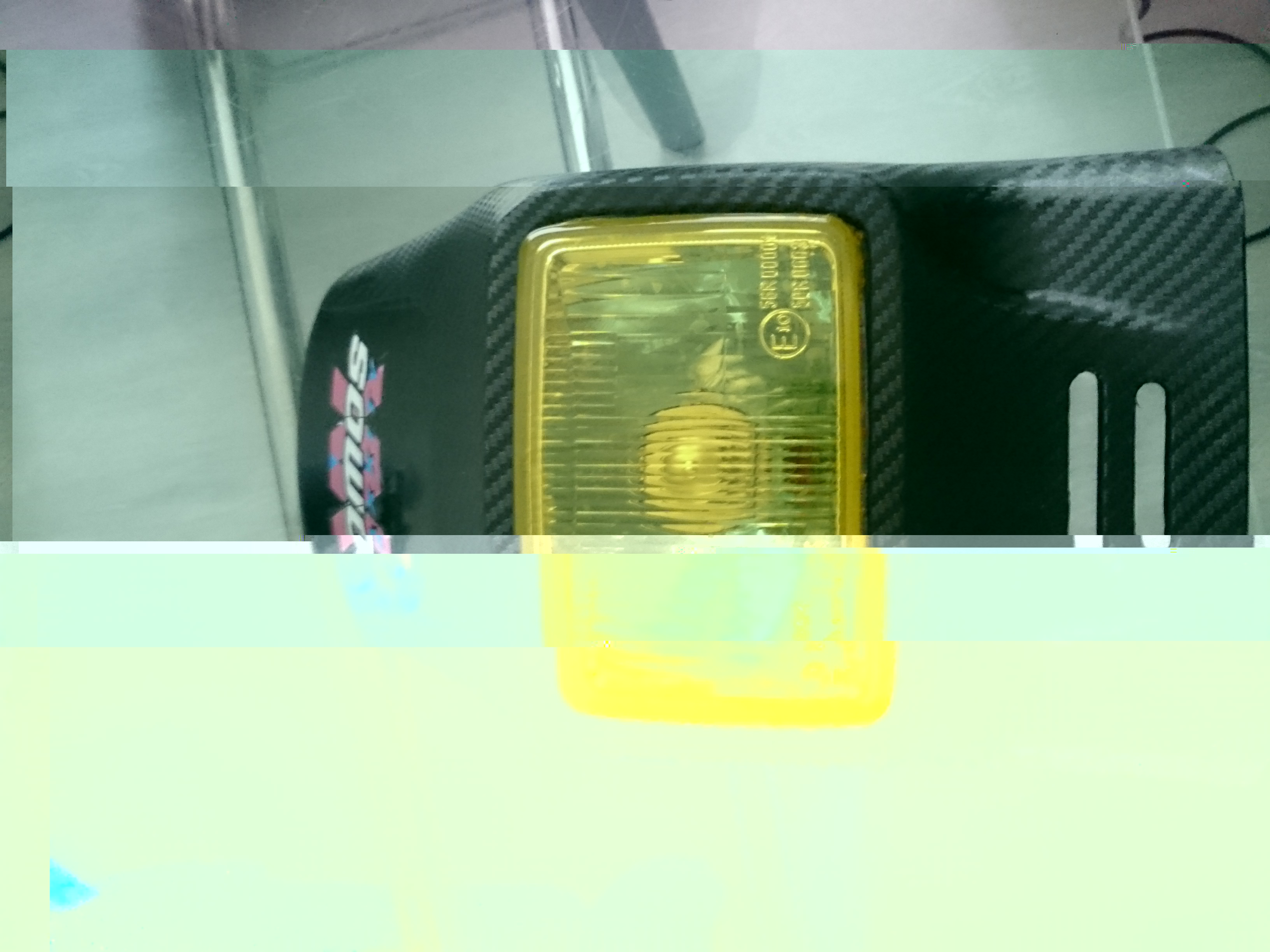

Hier nog een foto van de h4 ombouw.
Of de gele koplamp folie blijft weet ik nog niet :p Had ik toch nog liggen van mijn mistlampen.
Nu ook opzoek na het grootlicht lampje in de cockpit, 12v2wL3... Niet te vinden natuurlijk...
Ook nog een rol carbon folie over dus... Helaas ging het bij de tekst niet helemaal goed. Dus beetje crea bea en kan er wel aan wennen
Berichtdoor ief » 01 mar 2016 22:05
Vind dat carbon eigenlijk wel kunstig gedaan.

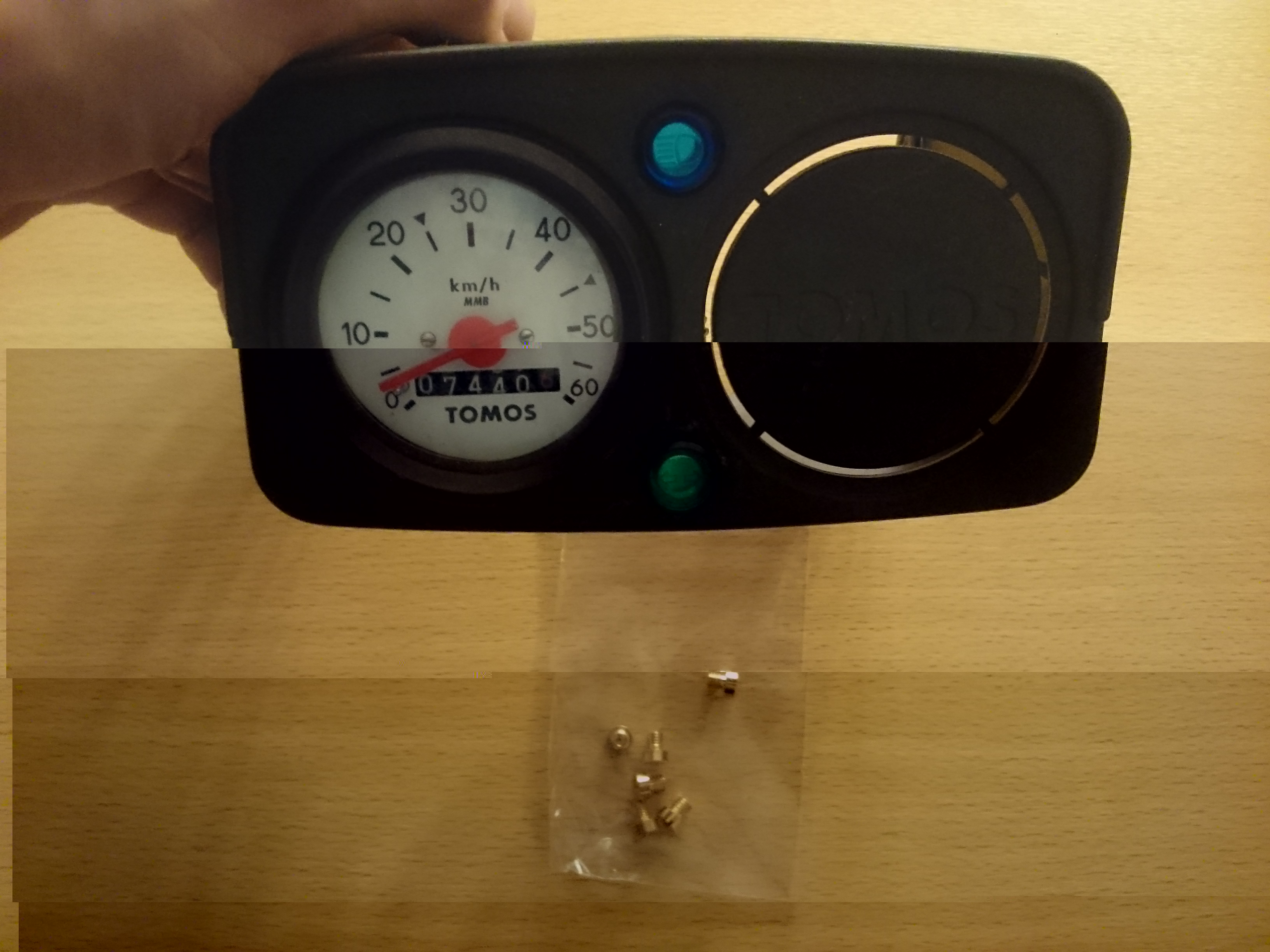

De spoeiers en blauwe/groene licht dopjes binnen...
Nu is het alleen nog wachten op de boortjes, en wat ledjes
