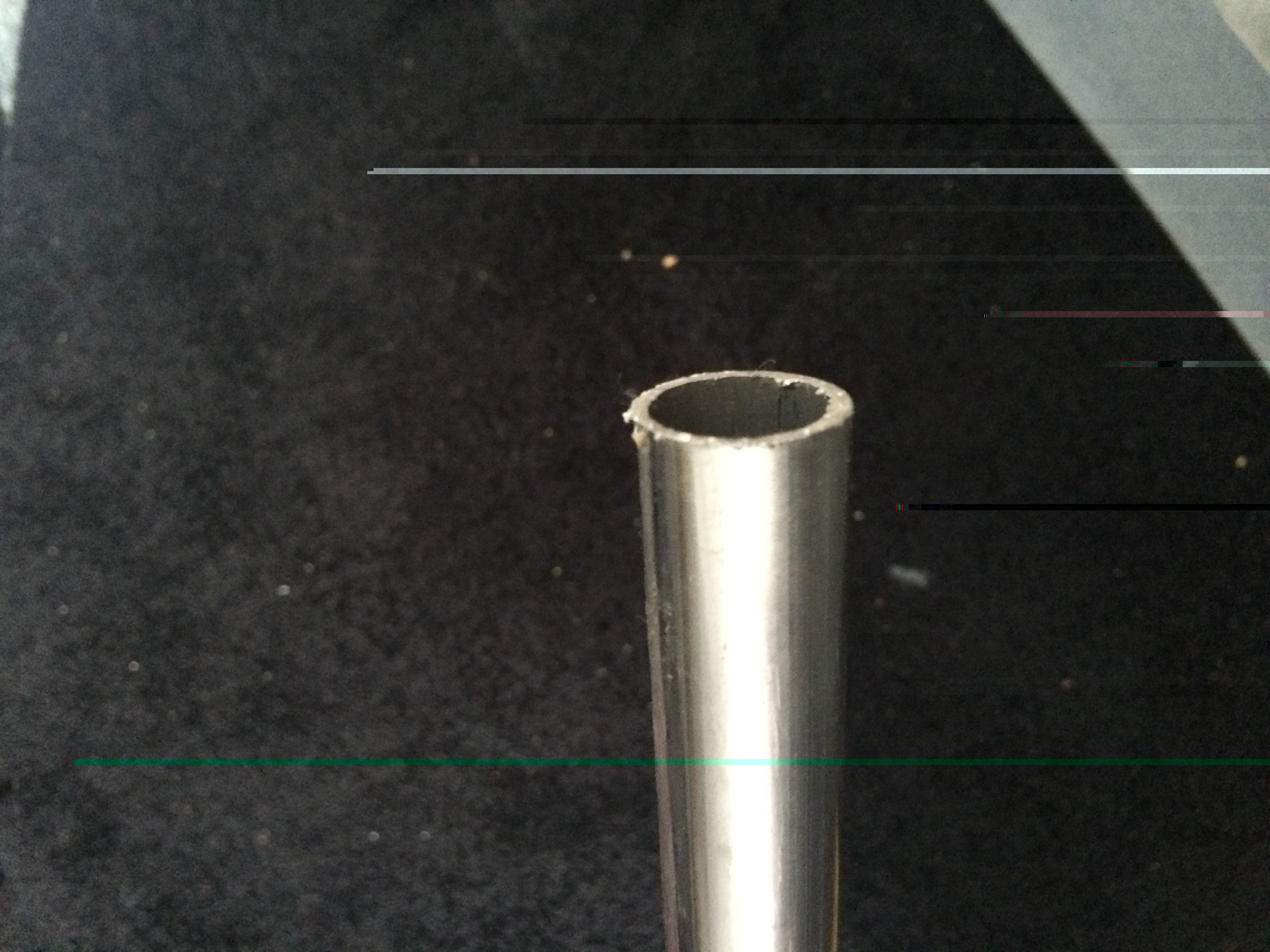

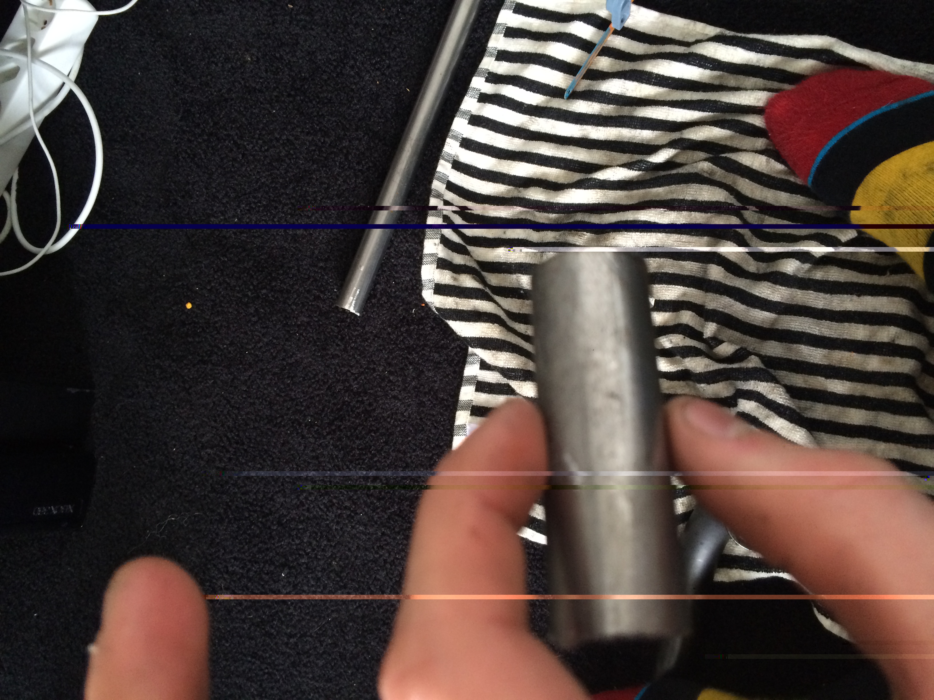

Bij de gamma een buis met buitendiameter van 22 mm gekocht. Deze in de uitlaat gezet en even aangetikt. Toen op de rand afgezaagd. Toen ik hem daarna ging testen maakte het zo goed als geen verschil. Dus wellicht dat het lag aan het feit dat hij niet precies dezelfde diameter had dus nu heb ik het dicht gemaakt met metaal epoxy. Even 10 uur wachten, dan met een vijl de flens weer glad maken en testen.
Berichtdoor kinderbrueno » 04 apr 2016 16:46
Berichtdoor ief » 04 apr 2016 19:42
De diameter van de uitgang v/d uitlaatpoort is ongeveer 22 mm dus het busje zal kleiner moeten als dat om echt een beetje verschil te maken. De uitlaatgassen zijn heet, 400 a 500 graden of meer, of epoxy dat zo prettig vind...?
Berichtdoor kinderbrueno » 04 apr 2016 20:09
Dan haal ik denk ik morgen nog maar een pijpje voor in dit pijpje. En ja, ik dacht er nog over na inderdaad. Maargoed, we zien vanzelf wel wat er met de epoxie gebeurd.
