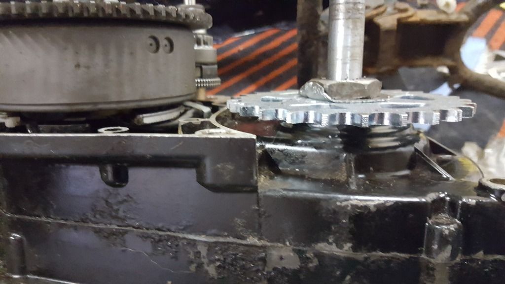

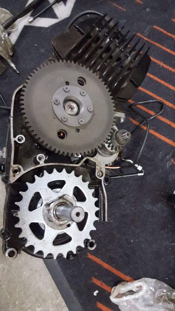

Beste Tomos liefhebbers.
Omdat mijn tomos olie lekte bij de voortandwielkeering heb ik deze vervangen.
Nu ik alles weer in elkaar wil zetten lukt het me niet om dit goed te doen.
Als eerste heb ik de keering en het vulbusje er in gedaan + vloeibare pakking aan de binnenkant van dit busje.
Na 24 uur heb ik het tandwiel er opgeschoven en vast gehaakt zoals hij moer zitten. Toen het morglipje en de moer.
Ik kan nu mijn kickstarter wel opwinden etc maar ik kan niet kicken. Dit doet niks.
Nu zie ik dat mijn as wel draait maar het voortandwiel niet. Als ik deze probeer te draaien gaat dit ook best wel zwaar.
Kan het zijn dat ik hem te vast heb gedraaid?
Ook heb ik iets gelezen over een remveer, maar daar ben ik niet bekend mee.
Volgens mij ook niet tegen gekomen bij demontage...
Ik ga wat foto's toevoegen en ik hoor het graag!
Bedankt alvast!

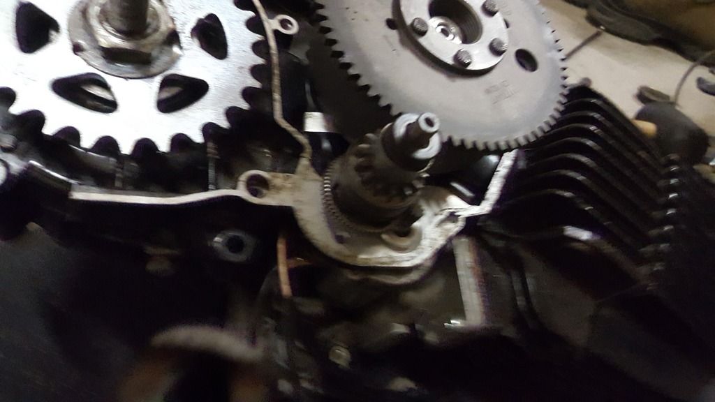

Berichtdoor shadowranger » 16 jul 2016 22:26
Als je alleen de voortandwiel keerring hebt vervangen bevreemd het me dat nu de boel vast zit. Door alleen het vervangen van de keerring kan dit niet. Overigens kan de kickstartas vrij draaien tegen de klok in. Kun je je tandwiel ook draaien met de hand? Is de krukas vrij (vliegwiel draaien)?
De kickstartremveer zit in de versnellingsbak, achter de kettingoverbrenging van de kickstartas naar de middenvertanding. Maar ik denk niet dat daar het probleem zit aangezien de versnellingsbak niet open is geweest (??).
Monteer de kickstart nogmaals op de juiste manier en haal de bougie eens uit de cilinder (geen compressie. Als de zuiger dan wel meegaat zit alles goed en is de compressie gewoon te hoog om het blok met de kickstart te bedienen zonder dat deze onder het frame hangt.

Berichtdoor TomosTom20 » 17 jul 2016 23:48
Dankje voor je reactie. Ik ga het morgen proberen net nog even gedraaid met mijn hand en dat gaat best wel zwaar.
Ps. Er zit wel geen olie in het blok.
Heb alleen gevoeld of er compressie was.

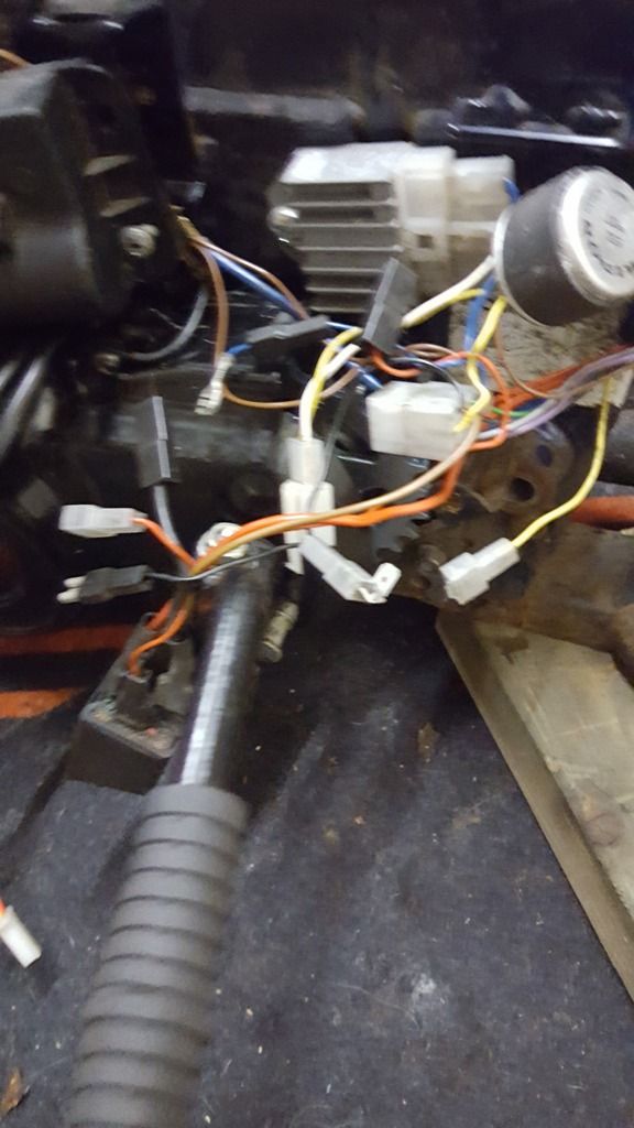

Berichtdoor TomosTom20 » 23 jul 2016 00:09
De Spie zat niet tegen de kickstart as aan waardoor hij niet meer draaide. Op de een of andere manier draaide hij wel achteruit, maar hield hij niet genoeg vast om vooruit de draaien. Nu alles goed zit kan ik weer gewoon kicken.

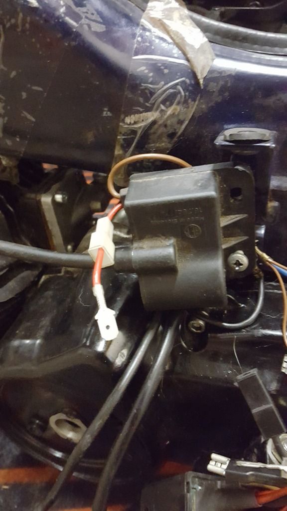

Het nieuwe probleem is dat de tomos niet aan gaat in geen mogelijkheid.
Hoe kan ik de onsteking recht op de bobine aansluiten, zodat ik hem aan kan kicken.
Deze stekkers komen uit mijn ontsteking:

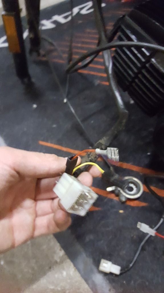

Deze stekkers komen uit mijn bobine:
Een rode en de bruine met een ringetje die volgens mij achter de bobine moet tegen het frame met een schroef.
Overige stekkers:
Bedankt alvast :)

Berichtdoor TomosTom20 » 23 jul 2016 00:11

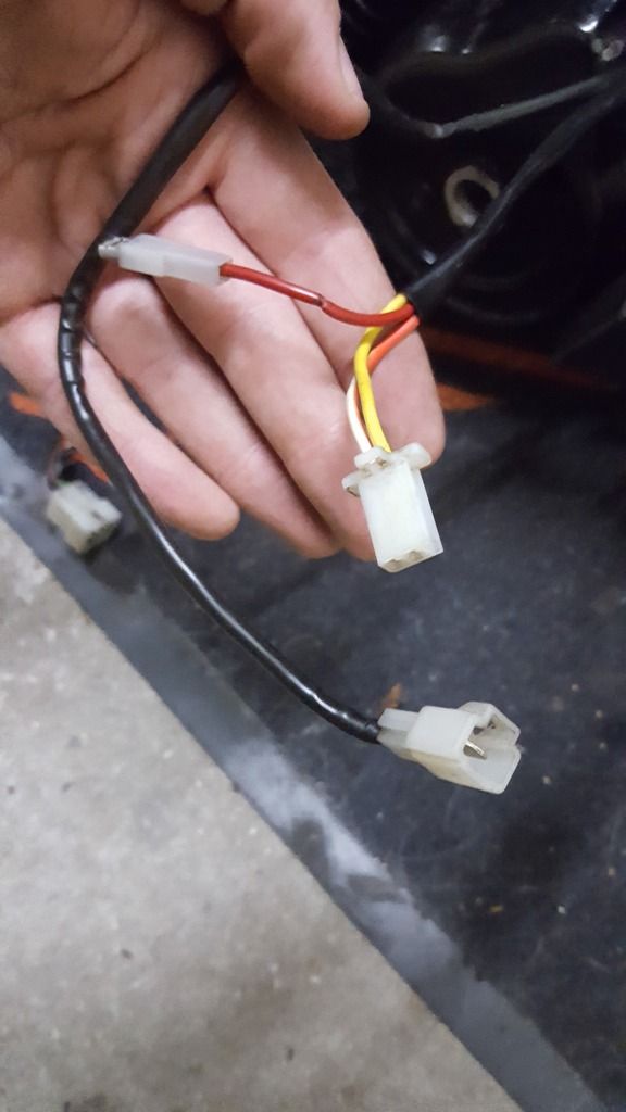

Een aprte Rode, een gele met Rood/witte
Overige stekkers:
Bedankt alvast :)
Berichtdoor shadowranger » 23 jul 2016 11:45
De rode uit je blok kan rechtstreeks op de rode uit de bobine. Daarmee sluit je de uit-knop buiten het circuit.
Staat de knop niet toevallig op "uit"?
