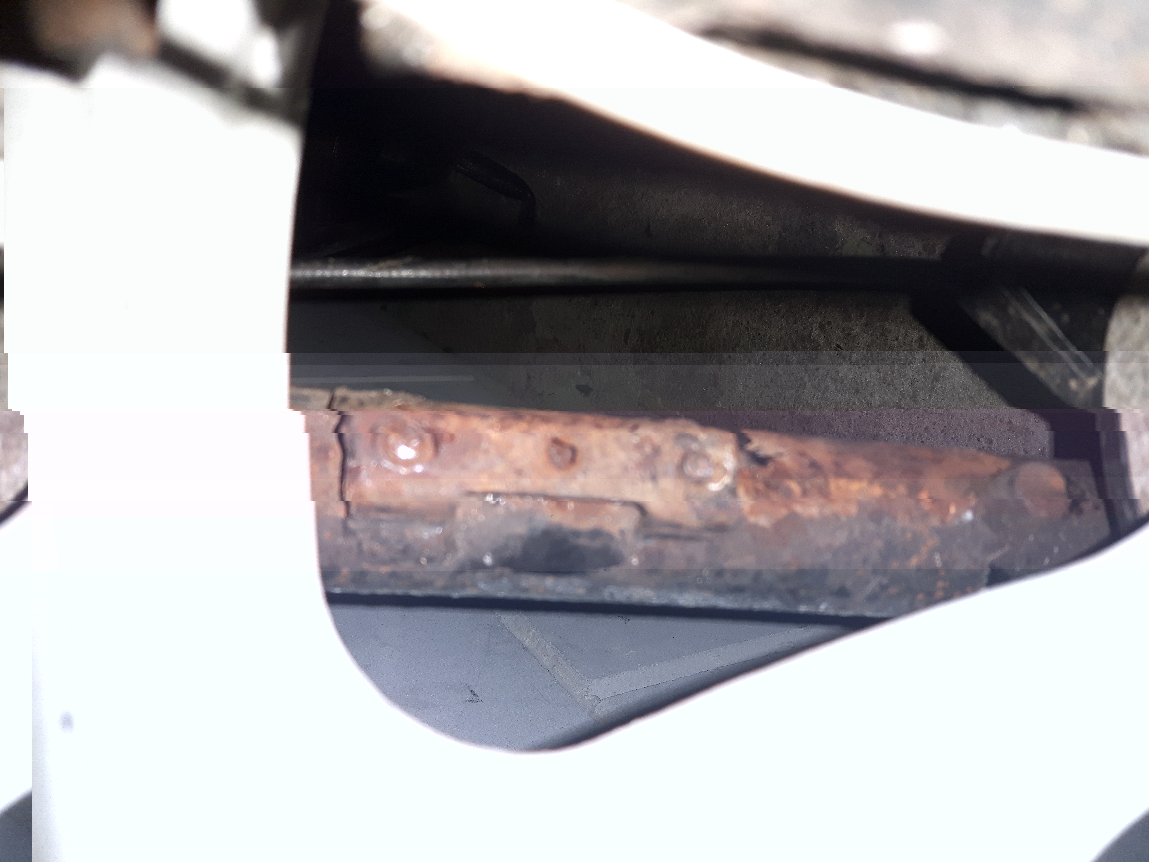

Heb ff een paar fotos gemaakt van mn vork.
Ik denk dat ik wat kapot getrokken heb. Ik zie namelijk wel wat bouten uit steken maar die zijn niet lang genoeg om er ook nog een moer achter te draaien. Weet ook niet of dat de juiste wijze van montage is. Heb ik nu een nieuwe vork nodig of zie ik iets over het hoofd?

Je ziet het prima, alle 4 'boutjes' afgebroken, ander vorkje scoren (met goeie bevestigings boutjes!) is waarschijnlijk het eenvoudigst.

bedankt voor de reactie. Enig idee welk type bouten ik nodig heb?

Gewoon tapbout m5 of m6. Moet je de diameter van de oude boutjes meten.
