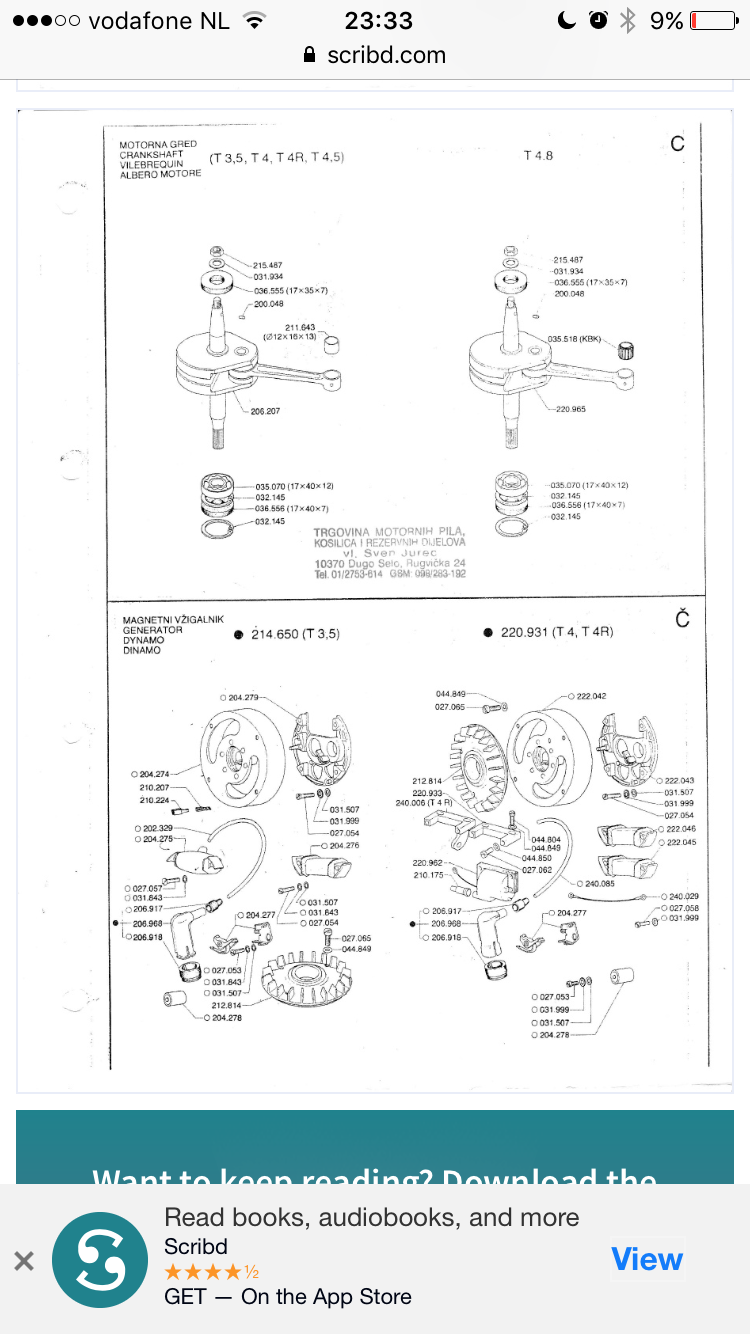

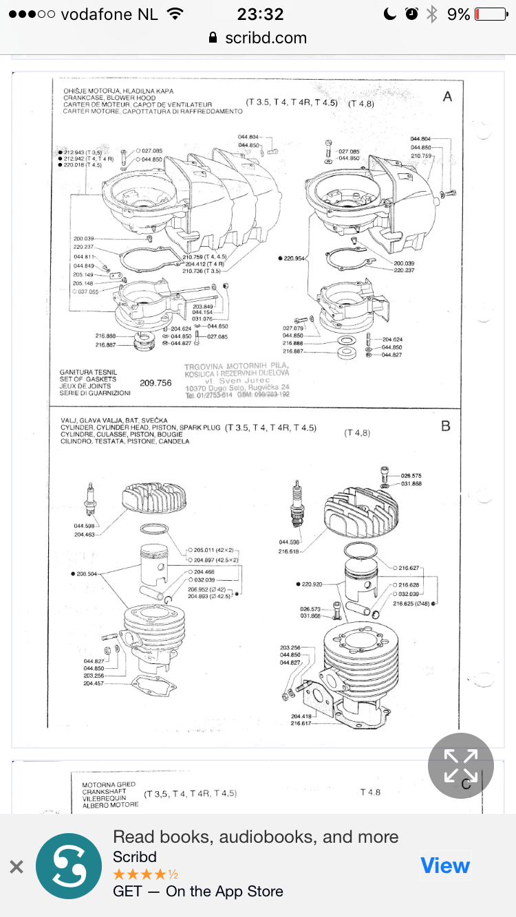

toch wat info gevonden...
cilinder boring is 42,5/42 dus dat eil eigenlijk zeggen dat een 65cc. iet veel nut zou hebben (@105-crosser)
tja dirk ze zijn opzich niet makelijk te krijgen maarja, dit is nou eenmaal best goedkoop en anders zien we wel verder... helaas dat er geen webshops voor deze spullen zijn (niet kunnen vonden iig)
edit: als ik het goed zie zit er zelfs een cp/ iskra 2 spiels ontsteking op
