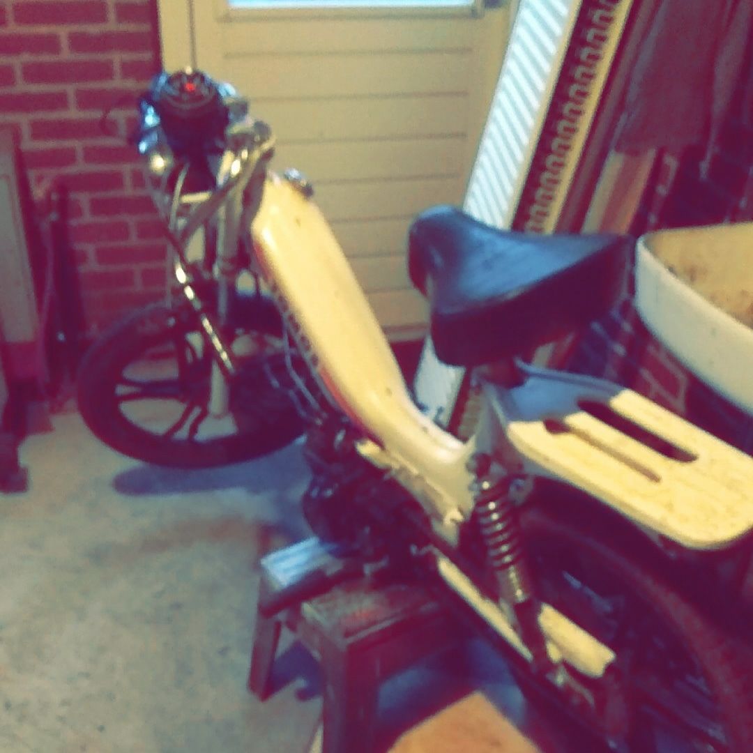

Berichtdoor Snellebrommer14 » 29 jan 2018 19:11
Hier is trouwens een foto van hoe die nu is: (let niet op dat stuur)
