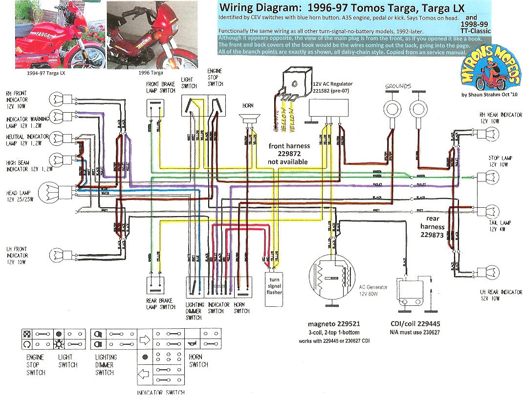

Bij de tomos zonder accu hebben de ontstekings- en verlichtingsspoelen een common ground, dit is de grondplaat van de ontsteking die op zijn beurt weer aan het frame hangt:
http://www.myronsmopeds.com/wp-content/ ... UVpzUNRdzs
De vonk komt nog steeds terug via bobine naar cilinder kop en uiteindelijk naar het frame. De bobine werkt geloof ik enkel op gelijkstroom dus hierbij vraag ik me dan sterk af of er nou wel daadwerkelijk AC op het frame komt te staan.
Ik vraag me daarom ook af of die condensator begrenzer wel werkt op een tomos zonder accu. Ik ga die om te beginnen maar eens testen met de voltage regulator losgekoppeld, lijkt me wel zo veilig, vervolgens maar eens met voltage regulator aangesloten testen of de condensator heel blijft.
