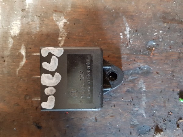

Na aankoop van de brommer bleek dat er allemaal dingen verkeerd waren aangesloten op de kabelboom. Remlicht, achterlicht, koplamp, grootlicht indicator en tellerverlichting heb ik weer volledig werkend gekregen. Er zitten echter ook knipperlichten op de Tomos. Ik heb alle elektra losgetrokken zonder foto's te maken van de oude situatie.. (beetje dom achteraf, maar de helft zat toch verkeerd aangesloten). Ik heb werkelijk geen idee hoe ik de knipperlichten op de knipperlichtautomaat moet aansluiten. Het is een knipperautomaat met 3 polen. (zie foto)
Op de automaat staan 3 dingen geschreven: L1, C, L2
Als ik het goed heb begrepen zijn de knipperlichten massa gestuurd? (net zoals de toeter). Ik heb het forum al doorzocht op bovenstaand probleem, maar helaas niets kunnen vinden. Het schema van de elektra heb ik ook al bekeken in de wiki, maar daar wordt volgens mij gebruik gemaakt van een automaat met 2 polen. Ik heb nog een aparte schakelaar voor de knipperlichten, zoals op onderste foto is te zien. Zou iemand mij hier mee kunnen helpen?

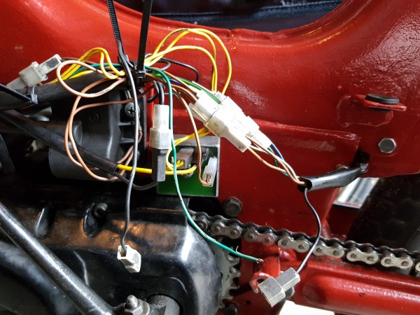

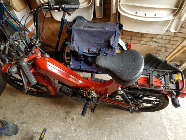

Hieronder nog 2 foto's van mijn Tomos en de kabelboom bij het blok.
Berichtdoor shadowranger » 06 mei 2019 18:22
Als ik het goed heb is de middelste poot een "common" aansluiting, dit zou massa kunnen zijn. De andere 2 zijn voor resp. links en rechts. Als het goed is staat dit op de clignoteur.
