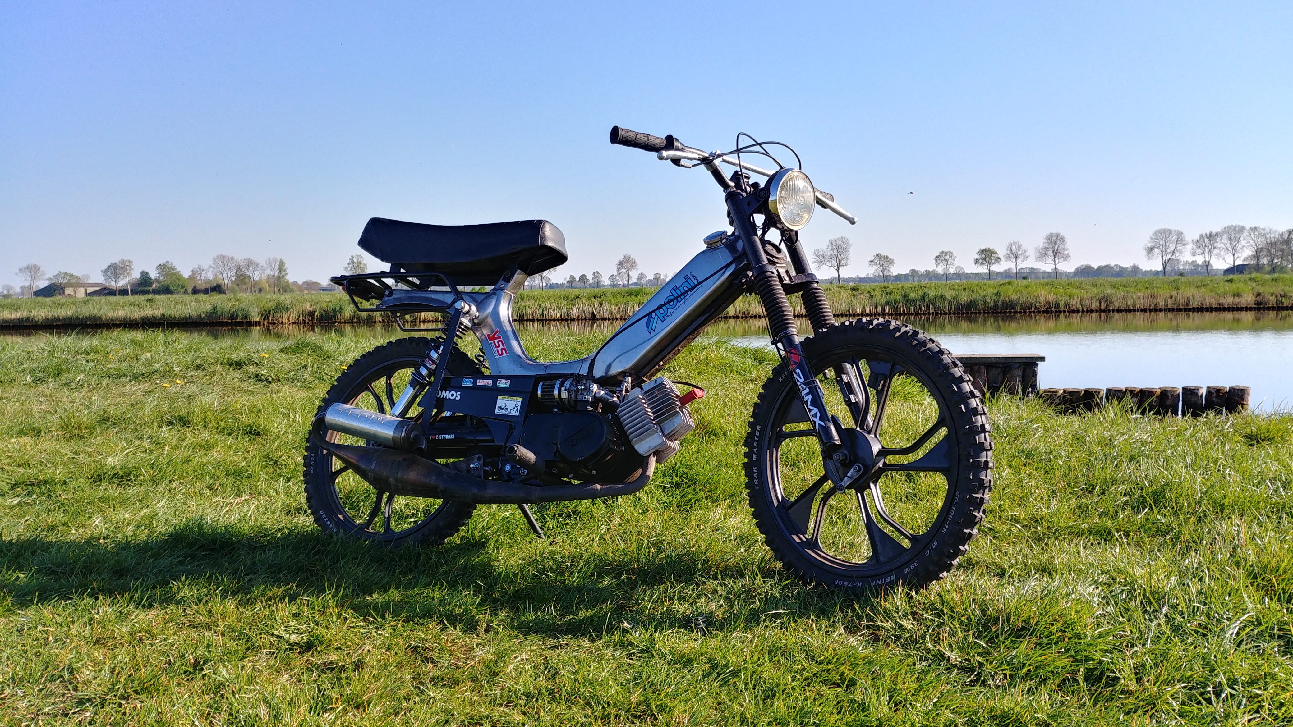

Ik heb een Tomos 70cc airsal, 15/15 carburateur met sproeier 70 en techno estoril uitlaat.
Ik heb nu ongeveer een half jaar deze opstelling en altijd probleemloos gereden.
Alleen heb ik sinds kort dat als ik harder ga rijden dat hij plotseling uit wil vallen.
Het klinkt dan alsof hij stikt ofzo, hij gaat namelijk wat stotteren en dan wil hij uitvallen. Wanneer ik voel dat hij gaat stotteren en ik laat het gas los, dan kan ik weer verder rijden. Maar zodra ik dan weer ga optrekken dat gaat hij weer stotteren als ik een bepaalde snelheid heb bereikt, dan kan ik ook niet doorrijden met deze hoeveelheid gas. Ik dacht dat het aan de cilinder pakkingen zou liggen, dus deze heb ik vervangen. Alleen na het vervangen doet hij het nog steeds. Vanaf het begin van mijn opstelling is mijn bougie al zwart. Ik heb toen al afgebouwd van 80 naar uiteindelijk nu sproeier 70. Maar de bougie is altijd zwart gebleven.

Hij loopt met warm weer rijker als met koud weer.
Als ik je bougie zie heeft hij eerst met het koudere weer ook al te rijk gelopen, nu met temperaturen van bijna 30 graden loopt hij nog rijker.
Koude lucht heeft een kleiner volume dan warme lucht.
Probeer eens sproeier 68 want nu zit hij volgens mij tegen het verzuipen aan.

Ik heb gisteren de sproeier verwisselt voor 68, hierop liep de Tomos niet beter.
Toen heb ik er 66 in gedaan, hierop liep hij ook niet beter. En toen wilde ik iets van 64 proberen, alleen deze had ik niet meer. Ik zal nog even een extra sproeier setje bestellen op uit te proberen. Kan het nog ergens anders aan liggen dan alleen sproeier maat? Hiervoor liep de Tomos prima op sproeier 70.

Kleiner als 66 zou ik niet proberen want dan loopt hij te arm, beter iets te rijk dan te arm ivm aan-vastlopen.
Bougie die niet meer helemaal lekker is.
Luchtfilter kan vol stof zitten waardoor hij te weinig lucht krijgt, even zonder filter testen.
Of je trekt de vlotterbak leeg omdat de benzine aanvoer te langzaam is door vuil in de tank, testen of er genoeg benzine uit de benzinekraan komt (benzinefilter in de carb ook even checken)

Na het een en ander geprobeerd te hebben bleek het gewoon aan de bougie te liggen.
Ik heb de bougie vervangen en de Tomos loopt weer als een zonnetje.
