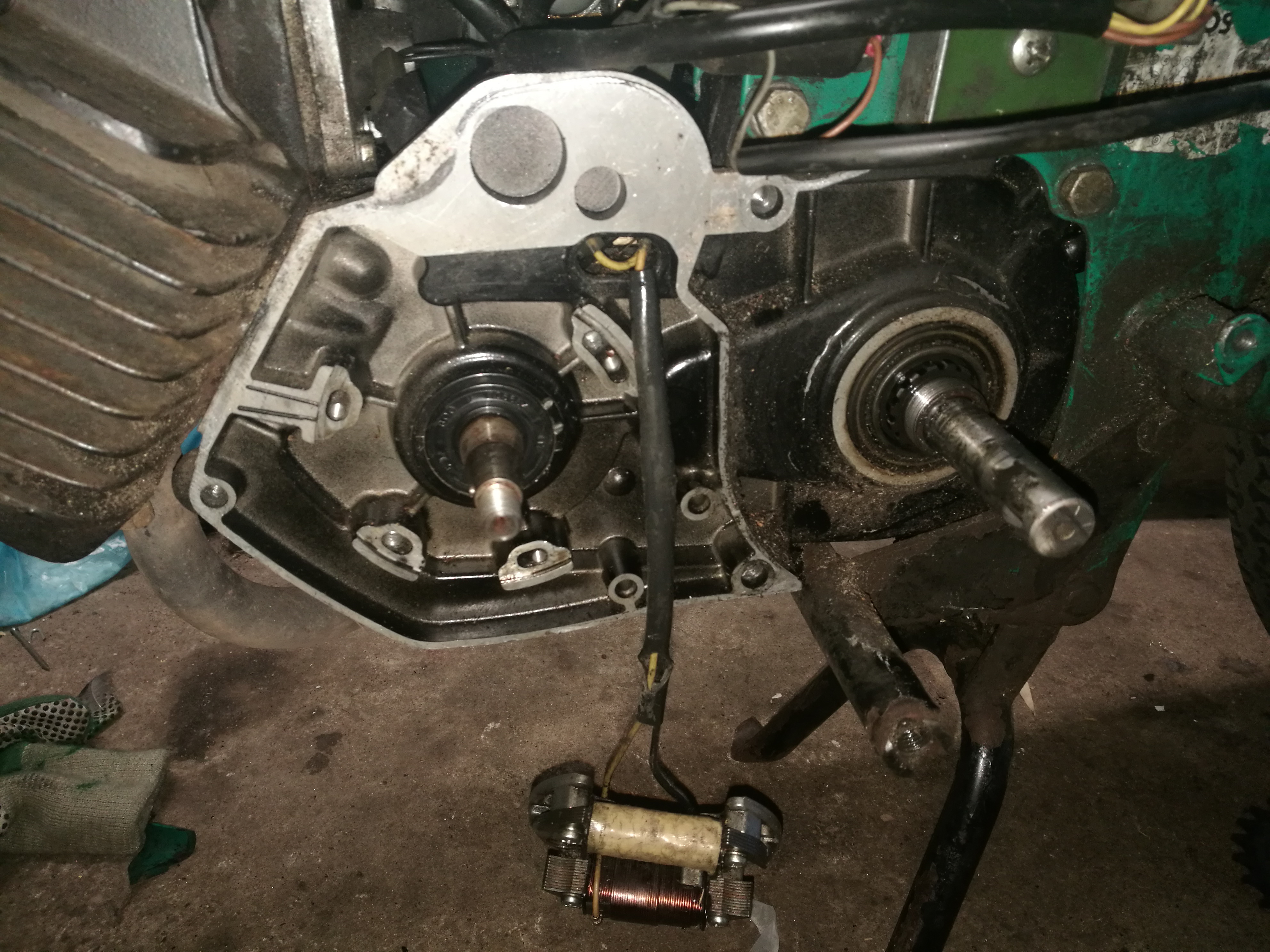

Berichtdoor Tomosfreak112 » 13 sep 2019 12:55
Ik heb het blokje er gewoon opgelaten en ik heb het treintje eruitgehaald en de koppeling.
Ook de drie vulringen zitten er netjes in en ik heb de spanning niet gemeten. Hoe zou ik dat moeten doen? De bougie is ook pikzwart denk omdat de tomos uitviel bij vol gas dus had ik de tomos op de choke dan rolde hij vanzelf weg op een lage snelheid.. alleen ik krijg gewoon geen vonk hij is waarschijnlijk zwart omdat die extra lucht en benzine kreeg door de choke. de ontsteking stond eerst in het midden ik heb de snor en brom geprobeerd maar niks doet het

Zit er tape op de zwarte kabel bij de grondplaat want als dat niet goed zit maakt hij misschien sluiten, is moeilijk te zien op de foto.

Berichtdoor Tomosfreak112 » 15 sep 2019 13:05
Ik heb een nieuwe bougie gister gehaald en die vonkt ook niet :(

Berichtdoor Tomosfreak112 » 15 sep 2019 23:09
Hoe moet ik mijn ontsteking en bobine precies doormeten
Berichten: 3884
Berichtdoor fons716 » 16 sep 2019 19:07
Ik weet de weerstand niet van die spoel, maar als je de zwarte kabel die naar de bobine loopt even los maakt en er een multimeter aan hangt en de wisselspanning meet tijden het starten weet je of de spoel iets doet, heb je geen multimeter dan een klein lampje van 12 of 24 volt eraan hangen en kijken of hij brand tijdens het starten.
Als de bougie kabel lang genoeg is deze uit de bobine en bougie dop draaien en aan beide kanten 1,5 cm inkorten en weer opnieuw erop draaien, heb je weer vers koper wat contact maakt met bobine en bougie dop.

Berichtdoor Tomosfreak112 » 16 sep 2019 19:38
Ik ga het proberen dank je wel. Maar moet eerst weten welke waardes hij dan aan moet geven :p
